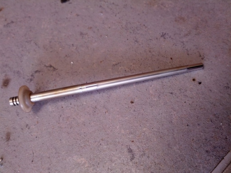

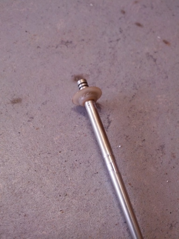

hab heute die Nadel um eine Kerbe nach oben gesetzt, weil meine Zündkerzen weiß sind, seitdem neben dem MSR auch noch ein Twinair mit vergrößerter Luftzufur-Öffnung verbaut ist.
Hier mal das Gute Stück und gleich die Frage: Ist die überhautp noch gut? Ich hab keine Lust, dass mir das Ding abbricht und sonsto landet.
Und ausserdem, reicht es die Nadel höher zu hängen oder brauch ich auch ne neue Düse?

sag mal kann man da noch lesen was das für eine Nadel ist, die sieht so dick aus.
Mich beschleicht das Gefühl das das eine Nadel aus einem gedrosselten Vergaser ist und bei der Leistungserhöhung nicht getauscht wurde.

Davon abgesehen sieht sie schon ganz schön abgewetzt aus... ich würd prophylaktisch ne neue nehmen.

Das sowieso, aber wenn er wieder die gleiche nimmt und die falsch ist läuft der Motor noch magerer da Nadel nicht abgewetzt also noch dicker ist.

Ich meine da übrigens 6F6 lesen zu können. Ist also die Drosselnadel? Die hat bei mir sowieso nicht lang gehalten, nach 3000 km gebrochen. :mrgreen:

Hey Adlerauge sieht alles, ich seh nur ein F.
Naja Du bist ja auch noch nicht ganz so alt wie ich :D
Aber was ich gerade auch noch sehe ist daß der Kunststoffring schon ziemlich abgenudelt ist. Normalerweise hat der keinen Absatz am Rand.

Jo, da steht 6F6 drauf!
Argh, is das die Drosselnadel? Juhu, dann wird sie in Zukunft besser laufen? :D
Was brauch ich denn für ne neue Nadel?
Wolfgang, ich brauch da glaub ich demnächst was, aber zuerst muss ich noch nachschaun, was für ne Düse drin ist, nicht dass ich da auch gleich ne andere brauch! :twisted:

6F6 müsste schon die richtige sein, ich denk das liegt am Plastikring daß sie zu mager läuft.

Na gut, dann ist es wohl die Richtige. Tauschen sollte ich sie wohl trotzdem oder?
Also tauschen:
Nadel + Kunststoffring
Original ist ne 135 oder 145er Düsen drin?

Die U-Scheibe aus Metall ist auf der Zeichnung nr 22 und unter der Kunststoffscheibe nr 21 eingezeichnet. Was aber für mich keinen Sinn macht weil die Metallscheibe dann unter der Kunststoffscheibe munter rumklappern würde. Mehr Sinn macht für mich daß die K-Scheibe mit der Metalscheibe vor dem Clip nr 20 geschützt wird.
Ich denke die Metalscheibe ist einfach mal verloren worden. Die ist prädestiniert dafür :mrgreen:
Allerdings gibt es auch Teilezeichnungen in denen die Metallscheibe nr22 ganz fehlt. Ich würd sie reinmachen.

der Kunststoffring im Neuzustand ist einfach eine Scheibe ohne jegliche Kanten usw., wie zB. auf dem Foto oben. Die Scheibe oben bzw. was davon übrig ist hat sich durch Vibrationen in den Gasschieber eingearbeitet und kann in den Müll. Dadurch und die fehlende Metallscheibe liegt die Nadel nun, ich schätze mal, gute zwei bis drei mm zu weit unten. Was natürlich im Teillast bereich viel zu mager ist.
