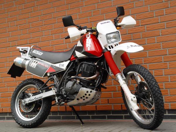

Suzuki DR 650 R Dakar SP41B 1990
SP412009 mit 30000 KM gekauft.
Lampenmaske zuerst von einer DR 600,ab 2010 von einer KTM 620 LC4 Bj.1993.
Kotflügel vorne von einer DR 650SE/SP46.
Eigenbau-Gabelstabi aus Edelstahlblech, hier mal rund gebogen,statt vierfach gekantet.
Alu-Tankdeckel,für Suzuki RM, musste aber erst angepasst werden.
Progressive Gabelfedern von Wirth.
Wilbers Federbein 640 Black Line, 10mm länger wie original, verlängerter Seitenständer.
Stahlflexleitungen und Sintermetallbeläge vorne und siehe da, die alte Dame bremst jetzt richtig gut.
Flammschutzgitter raus, Twin Air Filter und zweiten Ansaugstutzen rein.
Eigenbau-Schalthebelkopf aus Alu, gab es zwar auch bei HRT, ich wollte ihn aber gerne etwas länger.(Ich mach es jetzt ohne Gummi,lol)

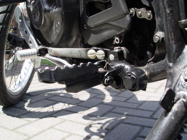

Fahrerfussrasten 40mm tiefer gesetzt.

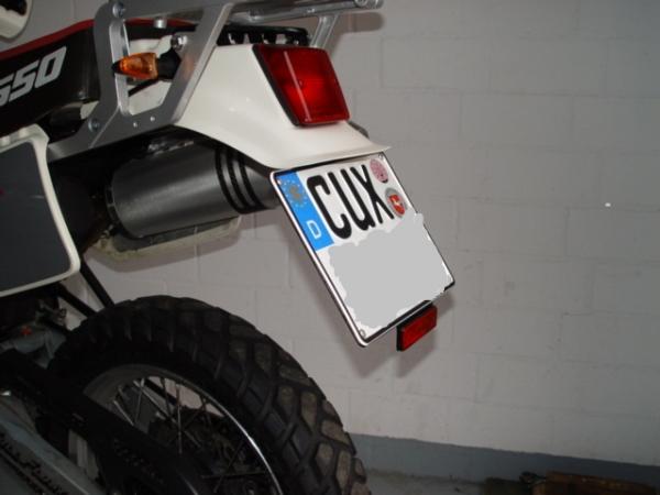

Eigenbau Kennzeichenhalterung mit Mini-LED-Kennzeichenleuchte, mein Gott, war das Originalteil hässlich.

Wooky
19.11.2011 18:14:50
Die Uhr ist von www.louis.de, Artikelnummer 10034864 und klebt auf einem kleinen Blechwinkel, den ich am Tachogehäuse befestigt habe.
Der Krümmer ist ein Holeshot von Hessler/www.dr-big-shop.de

Wo bekommt man denn die Ölkühlerverkleidung her?Der Motorschutz sieht aber auch nicht original aus. ;-)

Die Ölkühlerverkleidung ist eine Wasserkühler-Lufthutze von einem Suzuki RM Crosser aus den 80er Jahren. Auf Ebay entdeckt und passend zurecht gebastelt und lackiert. Der Motorschutz ist original Suzuki-SP41-Dakar.

musstest du an der Lampenmaske noch viel basteln oder ging das ohne Probleme dran?

Moin, die Lampenmaske passt oben ganz gut, von der Breite her, zu den Original-Instrumenten, das wars dann auch schon!
Ich habe mir einen Blechadapterrahmen zurecht gebastelt der einerseits an die Gabel und andererseits an die Befestigungspunkte der Lampenmaske passt und dann auch noch die Blinker aufnimmt.
Mal eben so ging da gar nichts, das war schon ein Heidenaufwand, aber das Ergebnis...

Sehr schönes Schmuckstück, merkt man den Leistungs Krümmer in der Normalausstattung (Vergaser Luffi) wie hast du die Rasten runter gekriegt MFG

Rasten abflexen, Ausleger kürzen und zusammen mit ein paar Mini-Knotenbleche wieder anschweissen.
Aber vorher schon genau ausmessen wo sie gesessen haben und wo sie hin sollen.(Hinterachse, Rahmenunterzüge)
Ich hab allerdings auch mal eine Ausbildung im Karosseriebau absolviert.
