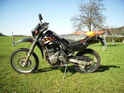

SP46Wäre schön wenn für den Einen oder Anderen ein paar Anregungen dabei wären.Da ich sehr viel im Gemüse unterwegs bin, haben sich folgende Modifikationen quasi aufgedrängt:

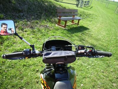

Renthal Alu-Lenker TUV 6133, 971 mit ziemlich wenig Kröpfung, fährt sich viel besser im Gelände
Kupplungshebel gekürzt für Zweifinger-Betrieb und mit Endknubbel aus Knetmetall versehen
Re. Spiegel entfernt, Linker Spiegel mit Schnellverschuss zum Entfernen im Gelände und Verlängerung damit man nicht nur seinen Oberarm sieht.

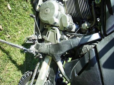

Rahmenschützer (selbstgemacht aus Thermoplast)

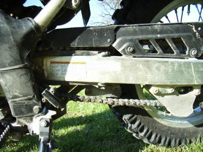

Kettenschutz nach vorne verlängert und Schmutzabweiser unter der Schwinge montiert, seither nahezu kein Verschleis an der Kette.

Motorschutz (7mm Alu-Blech, selbstgebaut)

Kettenführung an Schwinge unten mit Alu-Blech verstärkt
