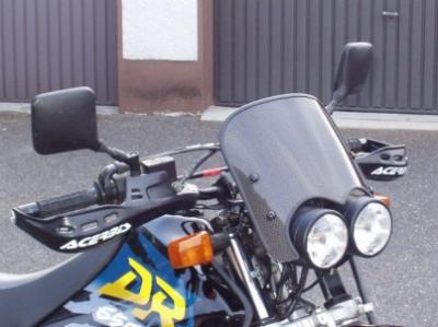

Acerbis Handschützer ( sehr leichte Montage )

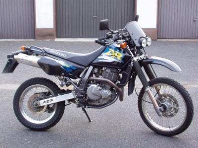

Sebringanlage mit ABP Krümmer, schöner Klang und mit einer Vergaserabstimmung im mittleren und oberen Drehzahlbereich mehr Durchzug.
Vergaser wurde geändert mit einer 142,5 Hauptdüse, Düsennadel nach oben gehängt, Leerlaufluftgemischschraube auf 2 Umdrehungen rausgedreht.

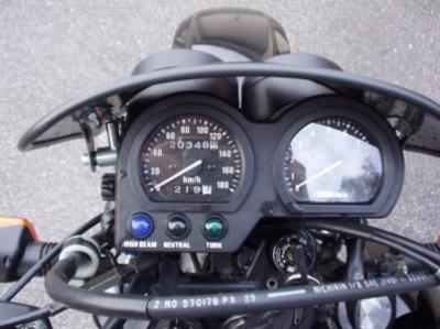

Umbau der Armaturen , durch eine Tacho und Drehzahlmesser Einheit von einer DR BIG, der Umbau hat vielleicht ganze 30 minuten gedauert, da die Kabelanschlüsse identisch waren .
Anbau von Doppelscheinwerfern , findet Ihr in jedem großen Motorradgeschäft oder bei Internetauktionen .
Verkleidungsscheibe bekam ich von HG, war gerade im Sonderangebot, diese wurde einfach mit einem Dremel zurechtgeschnitten, und angepasst.
