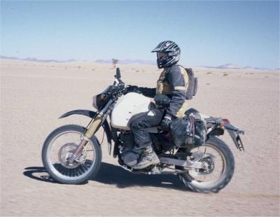

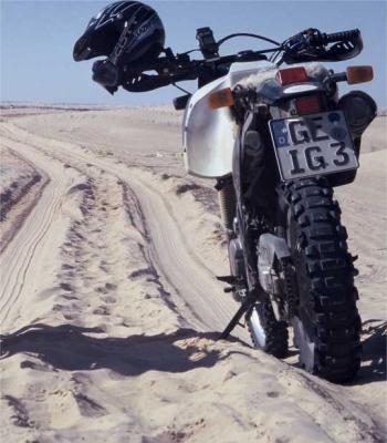

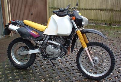

DR 650 SE Bj. 1996 ca.35.000km
Bisher keine Probleme, nur die Gabel ist nach einem Überschlag in der Algerischen Sahara(2002) etwas schief :-(
Für die Afrikareisen, die ich regelmäßig mir der DR mache mußte unbedingt ein großer Tank her.
Da noch ein 40 Liter Tank der guten alten Teneree da war, hab ich diesen dann mit diversen selbstgebauten Adaptern an die DR gebaut.Damit sind dann Reichweiten bis zu guten 1000km drin.:-)
Funktioniert prima. Die Sitzbank hab ich aus ner alten Big Bank gebaut. Ist nicht mehr ganz so lang wie die orginale, aber ist auch nicht für Zwei Personen gedacht. In Deutschland baue ich sowiso wieder alles auf orginal um, da der Umbau nicht TÜV abgenommen ist.
Wozu auch in Afrika???
Dazu dann noch ein Satz Deserts(140er hinten kein Problem), und fertig ist ein super Wüstenmoped.
Zur Gewichtsreduzierung hab ich dann auch noch nen Supertrapp Auspuff montiert(mit ABE). Damit wird man dann auch garantiert nicht mehr übersehen, im Verkehrsgewirr afrikanischer(oder Deutscher) Großstädte ;-)
