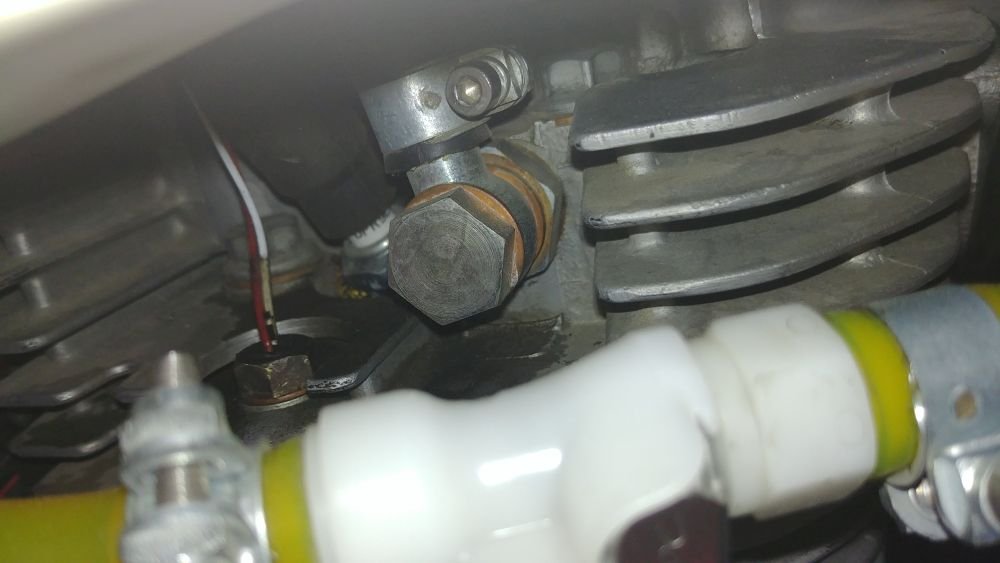

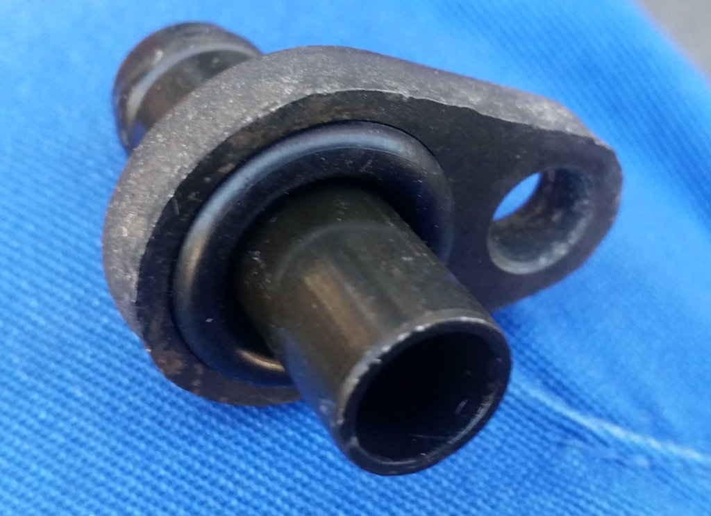

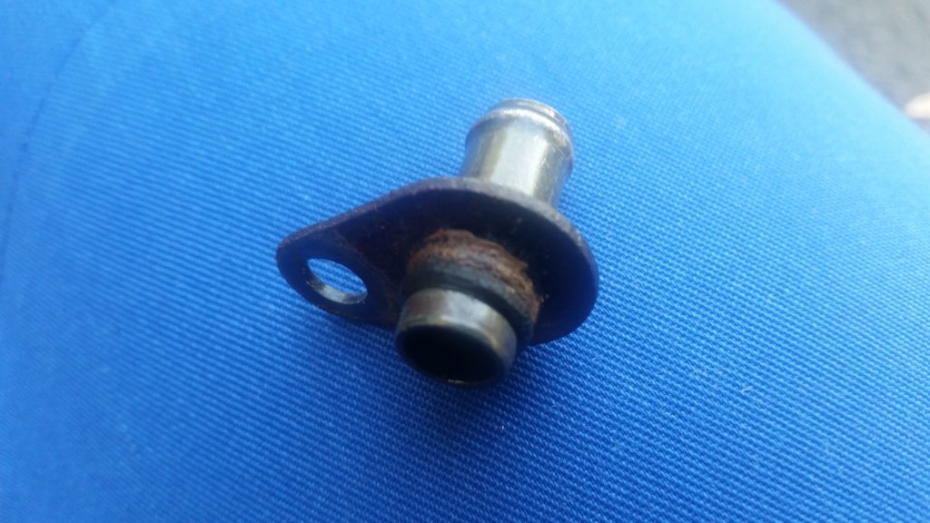

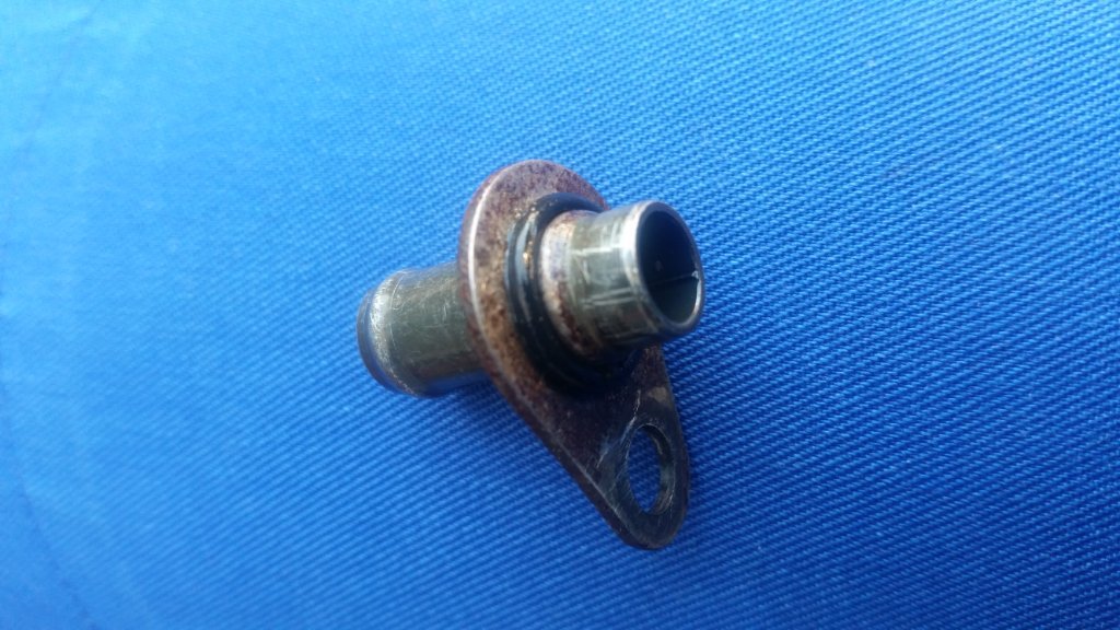

meine SP41 ölt am Schlauchanschluß amZylinderkopf (Ölzuleitung). Habe das eben auseinander gebaut.

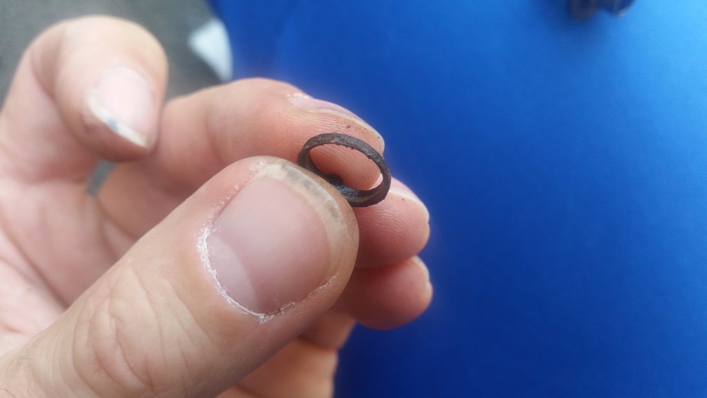

Der O-Ring, falls das mal einer war, sieht übel aus. Nun bekomme ich das Ganze mit dem neuen O-Ring nicht mehr zusammen. :(
Der Ring rutscht immer bis Anschlag auf das Anschlußrohr, also über die Schweißnaht. Dann sitzt das Ganze natürlich schief.

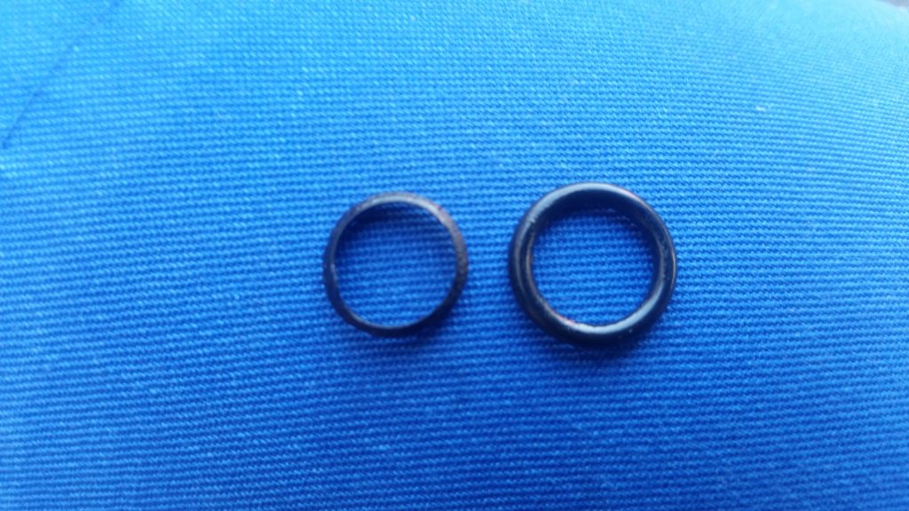

Den Ring in die Öffnung zu stecken klappt auch nicht, sieht dann aus als wäre er zu groß. Über das Rohr passt er aber recht gut.
Gibt es da einen Trick bei der Montage? Mit Fett hab ich es auch schon versucht. Hier mal ein paar Bilder zur Veranschaulichung.

Noch mehr Bilder

Ich habe die Vermutung das der O-Ring zwar den richtigen Ø hat jedoch zu dick ist :?

1. welche Nummern sind das, bei mir war nur ein vermatschtes Etwas verbaut. So ist es auch auf der Explosionszeichnung zu sehen, Nr. 23. Stehen leider keine Maße bei.
2. bei den Maßen in Klammern hat sich ein Kommafehler eingeschlichen? Wenn das mm sind, stimmt´s eh nicht. Das Anschlußrohr hat
einen Außendurchmesser vo 10mm, an den Kopf komm ich mit der Schieblehre nicht bei um den Innen Ø zu messen.
Habe noch gesammelte Werke an O-Ringen von einem namhaften Händler, fängt mit P ann und hört mit olo auf.
Werde das heute nach der Arbeit nochmals probieren, das das dicht wird. Der Sonntag rückt näher.

Bin da vorhin nochmal dran und habe verschiedene O-Ringe aus der Sammlung probiert, ohne Erfolg. :evil:
Hatte gestern auch noch mit Wolfgang Email Kontakt, zum Glück :D . Er hat mich da recht gut aufgeklärt über die Anschlüsse.
Ich schreibe das nun mal noch hier rein, vieleicht hat ja der eine oder andere auch mal so nen Fall.

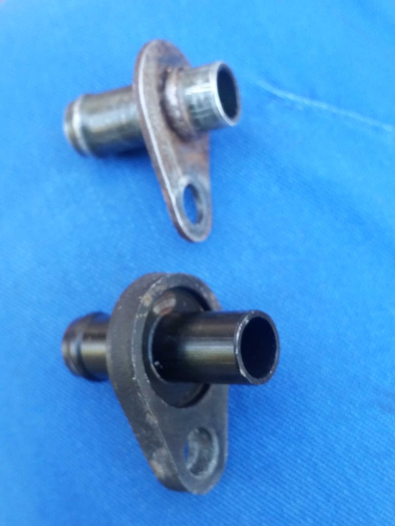

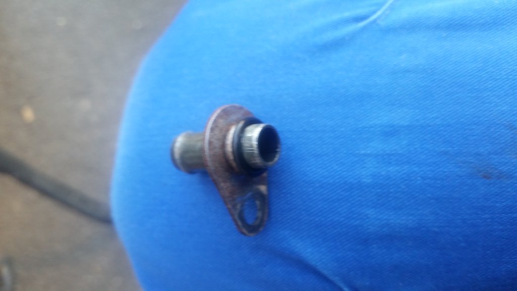

Es handelt sich bei diesem sch... Blechanschluss um echte japanische Ingenieurkunst, das Ding ist so dünn, das man es sogar biegen kann, oje.
Fakt iss wohl, es gibt weder die Anschlüsse mehr noch Dichtungen hierfür, ganz toll. Die Spezialisten aus Hamamatsu haben das Anschlußstück dann irgendwann geändert, ist dicker und mit Nut.
Jedenfalls lässt der easy dann halt noch so fallen; Ich guck morgen mal, hab bestimmt noch nen Kopf irgendwo rumfliegen (danke Wolfgang). Und das hab ich mir heute auch gedacht, nach den ersten Fehlschlägen. Und wirklich, der Kopf hatte das neuere Anschlußrohr mit Nut. Also "passenden" Ring aus der Box gefischt und reingewürgt. Der Ring hat einen Ø von 12mm und eine Stärke von 3mm, 11x3 würde wahrscheinlich gut passen, hab ich aber net. So, zusammengebaut und die Schraube mit dem Dremoschlü und 10NM angezogen. Nur kurz laufen lassen, scheint dicht zu sein. Werden wir am Sonntag sehen. Muss mal noch mit dem Kärcher ran, dann sieht man das besser.
Gruß Stefan :mrgreen:
Und hier zur Ansicht die verschiedenen Anschlüsse. Unteres Bild mit fast passendem O-Ring :wink:

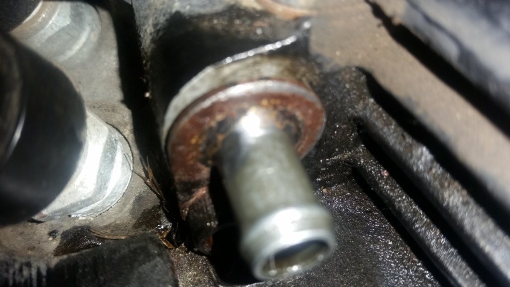

"Eigentlich", vielleicht nun aber doch. Als ich nähmlich heute morgen aussem Haus bin, musste ich mein Moped im halbdunkel doch mal begrapschen. Und zwar am Rücklaufrohr. Was soll ich sagen? Finger ölig :evil: , also mal mit der Laschentampe geschaut, nicht viel aber anscheinend halt auch nicht dicht. Am Ölzulauf scheints jetzt trocken zu sein.
Wenns heute mittag trocken bleibt, werde ich die Möhre mal abkärchern um den vollen Durchblick zu bekommen.
Und die O-Ringe lassen sich ja anscheinend nur durch Demontage des Rohrs austauschen, hab ich hier viewtopic.php?f=10&t=8813&p=98161&hilit ... 6lt#p98161 was entdeckt.
Nur wie isses denn nun mit dem Öl? Geht das ohne abzulassen? im Schlauch vom Kühler zum Zulauf ZyKo war jedenfalls reichlich drin. Markierung war auf min. und ich habe ca. 300ml nachgefüllt um wieder auf max. zu kommen. Ist das bei der SP41 denn eine größere Diff. als bei SP46? Hat auch 300ml weniger Gesamtinhalt die 41er. Und Wofgang (easy), wolltest Du nicht ein Bild machen,wo die Brechstange anzusetzen ist? :lol:

So, nun bin ich nach der Arbeit im Nieselregen zum Kärchern. Alles blitz blank gekärchert und geputzt. War danach ca. 3 Std. trocken, freu :D . Bin nun gerade nochmal raus, nachgucken. Leider zu früh gefreut. Wieder ölig :evil: und nun isses auch ersichtlich woher es kommt. Vom Rücklaufrohr oben am Kopf sifft es raus. Nicht viel aber halt nicht dicht. Soll heißen, ich muss nicht sofort eingreifen aber auf Dauer ist das nix.
