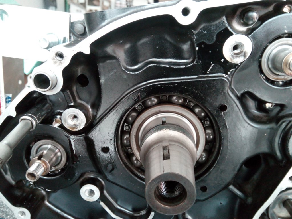

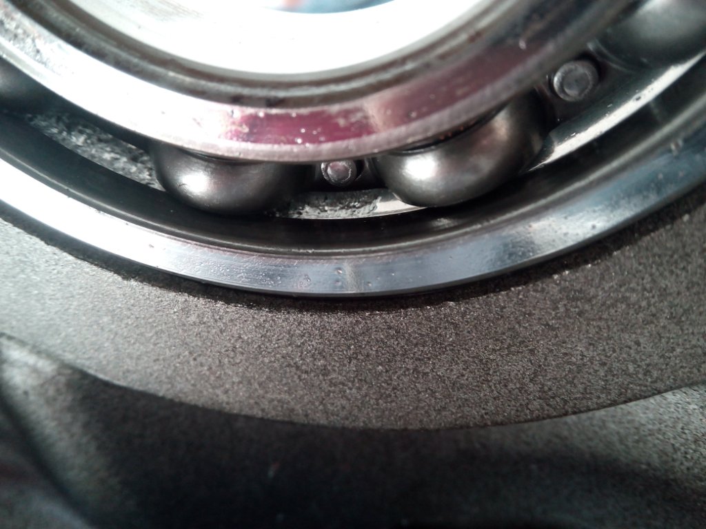

Ich habe mir deshalb nochmal mein altes KW-Lager, links angeguckt:
...leider ist hier die falsche Seite des Lagers gezeigt! Es ist aber tatsächlich so, dass am Innenring Laufspuren zu sehen sind!

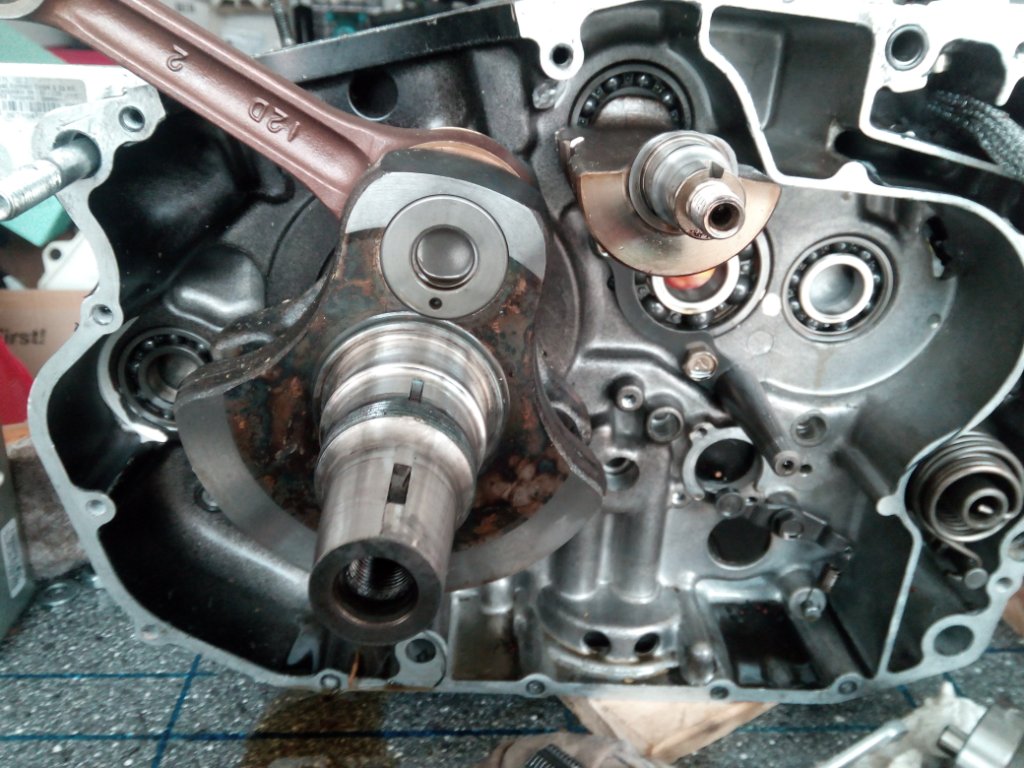

...dabei festgestellt, dass seitlich am Innenring ebenfalls Schleifspuren zu sehen sind...jedoch ohne das mir beim Renovieren des Motors in irgendeiner Form Verschleiß am Kettenrad aufgefallen wäre...aber auf den Fotos der KW sind am Lagersitz ebenfalls Schleifspuren zu sehen:
..das ist übrigens der "geschrottete 42er Motor" der repariert wieder in meiner "Black" läuft...
..daraus ließe sich wiederum folgern, dass zum einen die Nutmutter nicht zwangsläufig lose sein muss um Reibung zwischen KW-Lagerinnenring-AGW-Kettenrad zu generieren, andererseits die Passung zwischen KW und linkem KW-Lager eher "suboptimal" als "Wurfpassung" ausgelegt wurde und es so zu Reibung und Verschleiß besagter Komponenten kommt.

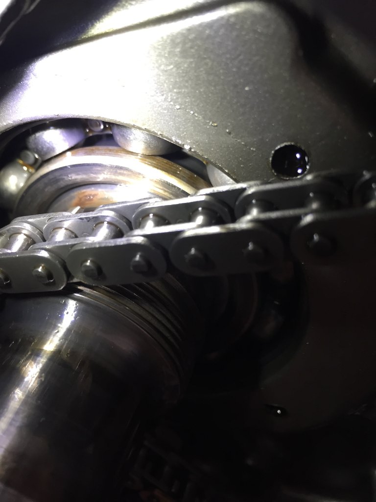

wollte eine kurze Rückmeldung geben. Nachdem ich auf den Laufbahnen der Lagerkugeln nichts erkennen konnte und auch kein Axial- und Radialspiel an der Kurbelwelle, habe ich das gebrauchte aber noch gute Ausgleichskettenantriebsritzel eingebaut und mit etwas über 80 Nm (60-100 lt. Rephandbuch) angezogen. Mehr habe ich mich nicht getraut, da ich auf der Kupplungsseite mit Lappen blockiert habe und die ganze Kraft so über die Kurbelwelle ging. Ansonsten habe ich die Ausgleichsritzel und Kette belassen (optional hätte ich evtl. das alte Antriebsritzel und Ausgleichsscheiben nehmen können). Auf der Kupplungsseite habe ich noch eine gute gebrauchte Ölpumpe und neue Anlaufscheiben eingebaut (Leerlauf ging schwer rein wenn die DR warm war und nachgerüstete Öldruckleuchte flackerte wenn warm bei unter 2000 Umdrehungen).
Nach dem 1. Start heulte die AGW-Kette etwas, sonst aber keine abnormalen Geräusche. Also nochmal Spannung nachgestellt. Jetzt "rasselt" sie wieder wie normal und nach knapp 100km ist es gefühlt wie vorher.
