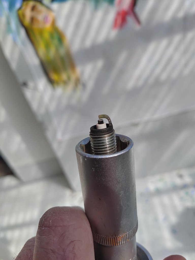

So jetzt habe ich wohl den Fehler gefunden.
Also Nebenluft getestet, alles dicht.
Alte CDI wieder verbaut, und da schau, Moped dreht wieder aus.
Habe dann noch mit den Düsen und der Nadel die Farbe der Zündkerze versucht anzupassen.
Jetzt ist der Stand 145 HD Nadel eine Kerbe über der Mitte.
Dann länger gefahren und es tritt das Problem mit dem nicht ausdrehen sporadisch wieder auf.
Das heißt für mich, das die originale CDI doch eine Macke hat.
Die andere CDI aus eBay ist für eine RS , damit fährt sie ja offensichtlich gar nicht.
Was ist denn euer Tip, neue CDI.
Hier noch ein Bild von der Zündkerze
Beiträge: 3823
Re: Dr 650 sp44 Leistung Verlust Fehlzündungen
#51
Das die neue CDI defekt ist ist natürlich echt Pech.
Ich würde vorher mal alle Stecker von der Lima bis zur Zündkerze checken. Nicht das einer vergriesgnaddelt ist und deswegen sporadisch die Karre nicht gescheit läuft. Jetzt weißt du ja wenigstens das es an der Zündung liegt, das ist ja schonmal einer großer Schritt nach vorn!

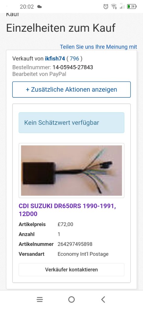

Dieses Modell habe ich gekauft
Beiträge: 3823
#57
Die hab ich auch. Tip-Top!
Sonst schick sie doch zurück, wenn sie Probleme macht.
