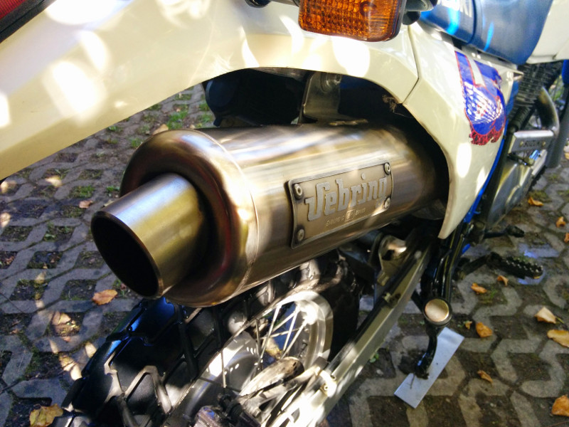

Ich fahre ne SP44B mit ne Sebring Enduro S Topf, aber nicht die Version mit den offensichtlichen Schrauben, sondern die mit der komischen Blende wo nach unten geht. Bilder hänge ich an.
In der Blende drin ist ne Schraube und mehrere Schweisspunkte.
Nun meine Frage:
Kann ich den Killer rausnehmen? Kann ich den Killer dann auch wieder einbauen? Mein Bedenken ist der Winkel der Blende, da so ein Killer ja bisschen lang ist?! verkeilt der?
Hat jemand Erfahrungen?

Das Typenschild auf dem Typ ist mit Nieten befestigt, diese sind locker und klappern hässlich, hat da jemand ne Idee oder Erfahrungen?
Nun meine Frage:

Der Killer ist normalerweise mit einer Schraube befestigt und sollte trotz des Winkels ohne Probs entfernt und wieder eingebaut werden können. Mit dem Klappern habe ich keine Erfahrungen, aber wie wäre es, wenn man an die lockeren Nieten etwas hitzebeständigen Klebstoff anbringen würde ?

den DB-Killer kannst du ohne Bedenken raus holen und danach auch wieder einbauen. Das größere Rohr, dass nach schräg unten zeigt ist mit dem originalen DB-Killer verschweißt. Die Schraube besfestigt das ganze dann am Top. Der Umbau stammt nämlich von mir .
Das originale Röhrchen hat mir optisch nicht gefallen, deshlab der Umbau.
Zu den Nieten: ist ein altes Leiden. Habe die nieten alle paar Jahre einfach ersetzt. Dazu die Nieten ausbohren und alles was nach Innen fällt mit viel Geduld aus dem Top schütteln. (Topf dazu abbauen ).
