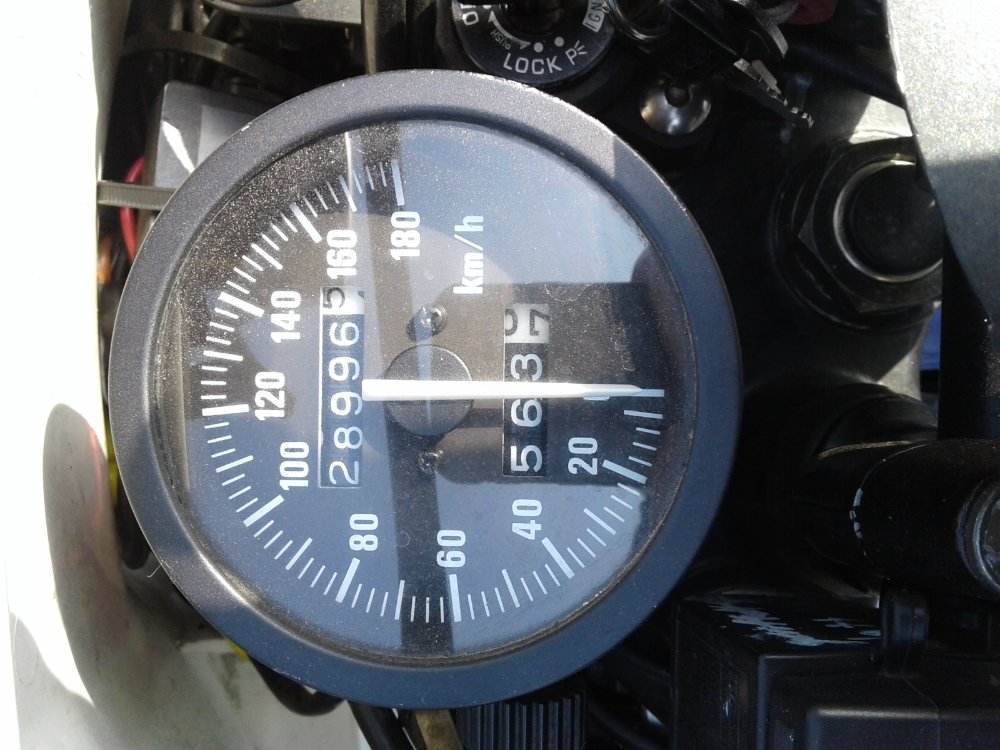

Ich habe auch den 25l Tank von Acerbis auf meiner DR650SE montiert, und wollte nun einmal ausprobieren, wieviel tatsächlich hinein passt, und wie weit man mit einer Tankfüllung kommt:
Es passen sogar 27,8 l in meinen Tank, und ich bin mit dem vollen Tank 536 km weit gekommen.😊
Suf Reserve umschalten mit dem originalen Acerbis - Benzinhahn muss ich immer so zwischen 410 - 420 km.

Beiträge: 1334
Re: 25l Tank an Sp46B
5 Liter auf 100 ist ok. Da kann jeder Durchschnittsmensch nur von Träumen.
Aber mal ehrlich, wie hast du das gemacht mit dem ermitteln? Den Tank daheim leerlaufen lassen und zur Tanke geschoben/huckepack genommen? Den Tank abgenommen und an der Tanke gefüllt? Mit dem letzten Liter solange Kreise um die Zapfsäule gefahren bis nix mehr ging?
Tät mich interessieren.
Ich wollt immer mal so einen kleinen FuelFriend irgendwo unter den hinteren Kotflügel zurren, wenn ich den Luxus mal in der Hinterhand hab werde ich das auch mal testen. Mir gehts aber weniger um das Gesamtvolumen als mehr um die Nutzbare Füllmenge, ich hab bei meinem das Gefühl dass nicht aller Sprit unten aus den "Ohren" rauskommt.
Gruss Dominik
Hallo Dominik !
Ich habe an einem meiner Alukoffer einen 3- Liter - Reservekanister von Touratech.
Also den Benzinhahn auf Reserve gestellt und gefahren, bis sie anfing zu stottern, bzw. ausging.
Damit hatte ich dann die maximale Reichweite.
Dann die 3 Liter in den Tank gefüllt und zur nächsten Tankstelle gefahren, welche nur 2 km von dem Punkt des stehenbleibens entfernt war.
Die zwei km brauchte ich bezüglich des Verbrauchs nicht zu berücksichtigen, da ca. 3,1 l im Kanister waren.
Dann den Tank und den Kanister wieder gefüllt, und nun konnte der Verbrauch ermittelt werden, wobei sich dieser deckt mit meinen vorherigen Verbräuchen. Ich benötige immer zwischen 4,9 und 5,1 l an Benzin.
