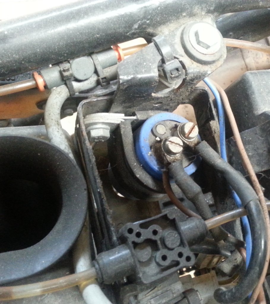

Hallo Zusammen
Ich habe mich jetzt schon durch einige Themen gelesen,und will jetzt doch mal mein Problem schildern. Ich bin vorgestern ne Runde gefahren und auf einmal ging mein Licht nur noch schwach,Hupe kaum zu hören .Bin dann sofort wieder nach Hause und habe die Batterie durchgemessen. Unter 10 V. Habe die dann geladen. Hat so ca 13,8V. Wieder ans Bordnetz angeschlossen und siehe da,die Spannung bricht wieder ein . Batterie wieder abgeklemmt, dann wieder da 13V. Motorrad gestartet ,Spannung aus der Lichtmaschine gemessen so ca 75V. Also in Ordnung. Batterie wieder dran Licht an und ne Runde gefahren. beim Fahren ,wieder schwaches Licht usw. Zu Hause wieder gemessen bei Motor aus. Alles gut. Zündung aus wieder an Licht und Hupe gehen wieder. Einige Steckverbindungen überprüft,nix defektes gefunden. Bei laufenden Motor Batteriespannung gemessen,14,4V bei höherer Drehzahl sinkt die Spannung. Kann das der Gleichrichter sein?. Habe vorsichtshalber einen neuen bestellt. Oder kann doch die Lima ein Weg haben? Aber die AC Spannung passt ja....Also wenn ich fahre fällt der Strom wieder zusammen . Beim stehen geht das Licht wieder. Kann ich ein Massefehler ausschließen? Weil im Stand gehts ja. Verzweifel noch da dran
Gruß Rene
Gruß Rene

Ach so,kann die neue Batterie nicht kaputt gehen,fällst der Regler kaputt ist?

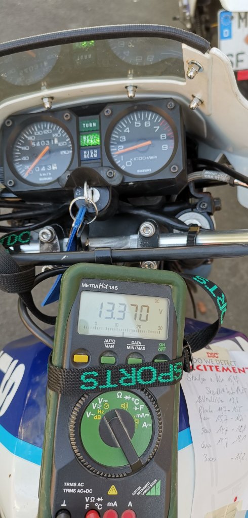

glaube der Betreff passt auch ganz gut zu meinem Problem und belebe den mal neu. Habe bei meiner Dakar die Bremsen komplett neu gemacht und nun spinnt die Elektrik. Nein, da gibt es keinen Zusammenhang, blöder Zufall halt
Dachte, was ist denn mit dem Drehzahlmesser los, irgendwie passt die Anzeige so gar nicht zum Motorengeräusch. Zeigt gefühlsmäßig falsch an. Tja mal beschleunigt, dreht bis 4000 hoch und dann fällt die Nadel auf 2000. Gas weg, Nadel geht wieder hoch. Dann bei 4000 Touren mal den Blinker an, wollte ja schließlich abbiegen, was passiert? Die Nadel pendelt im Blinkrythmus zwischen 3 und 5000, auch nett. Rück- und Ablendlicht sind auch mit am Blinken, echt supi hat nicht jeder
Zuhause angekommen, Batterie gemessen ca. 12,5 V soweit o.k.. Licht eingeschaltet nur noch 8,5V nicht o.k.
. Dann habe ich mal einen alten Fernscheinwerfer drangehängt 55W, Batteriespg. bricht komplett zusammen, 0V Akku RIP
Heute dann mal einen Kondensator statt Akku dazwischen gehängt zwecks Testfahrt. Hier mein Aufbau.
Die Spannung ist bei Standgas und eingeschaltetem Licht gemessen, Motor noch kalt. Sieht ja erstmal gar nicht schlecht aus, oder? Also mal ne Testfahrt gemacht und hier die gemessenen Werte:
Standgas ohne Verbraucher: 15,47V m.M. nach zu hoch
Standgas mit Rücklicht : 14,25V auch noch ein bißchen hoch
Standgas mit Abblendlicht : 13,3V wäre o.k.
Zusätzlich Blinker : 11,7-12,5V bißchen wenig aber man blinkt ja nicht ständig
Fahrbetrieb Werte jeweils mit und ohne Abblendlicht
3000 Touren :12,2, 15,7V
4000 Touren :12,4, 15,7V
5000 Touren :12,8, 15,7V
6000 Touren :13,1, 15,7V
Spulenwiderstände gelbe Anschlüsse, jeder gegen jeden
zwischen 1,35 und 1,45 Ohm, gegen Masse unendlich. Widerstandsmäßig also alles im grünen Bereich. Wechselspannung werde ich morgen mal messen, wollte heute am Sonntag keinen Stress mehr mit Nachbarn wenn die Mühle mit 5000 im Stand läuft
Fazit: Die m.M.n. zu hohe Spannung ohne Verbraucher lässt auf einen defekten Reger schließen, der kocht mir die Batterie kaputt.
Die zu niedrige Spannung mit Verbraucher läßt auf eine defekte Lima schließen.
Habt ihr noch Ideen? Und noch eine Frage an die "Kondensatorfahrer". Wie verhält sich euer Licht beim Blinken? Blinkt alles munter mit? So ist es bei mir der Fall. Auch das läßt auf eine sterbende Lima schließen, obwohl die Widerstandswerte i.O.

Re: Elektrikproblem bei SP41
Guude,
hab ich heute gemacht, mit dem gleichen Ergebnis
. Kann mir nun nicht vorstellen, das beide Regler futsch sind.
Habe dann erst mal die Lima Spg. gemessen. Im Leerlauf gute 20V, geht aber bei Drehzahl auf gute 80V, soweit sogut.
Mangels Glühbirnen hatte ich das allerdings ohne Last gemessen. Nun hatte ich noch ne Blei- Säurebatterie in meinem Fundus.
Also die erst mal aufgeladen und dann eingebaut. Siehe da, es funzt. War offensichtlich wirklich nur die defekte Batterie,
die das alles verursacht und durcheinander gebracht hat.
