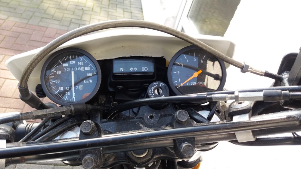

Habe diese Wintertage den vom Vorbesitzer "angepappten" Drehzahlmesser entfernt und angefangen ein Armaturenbrett zu gestalten.
So sah es vorher aus:
