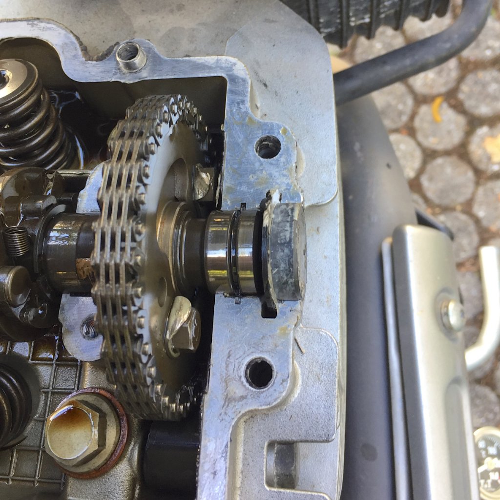

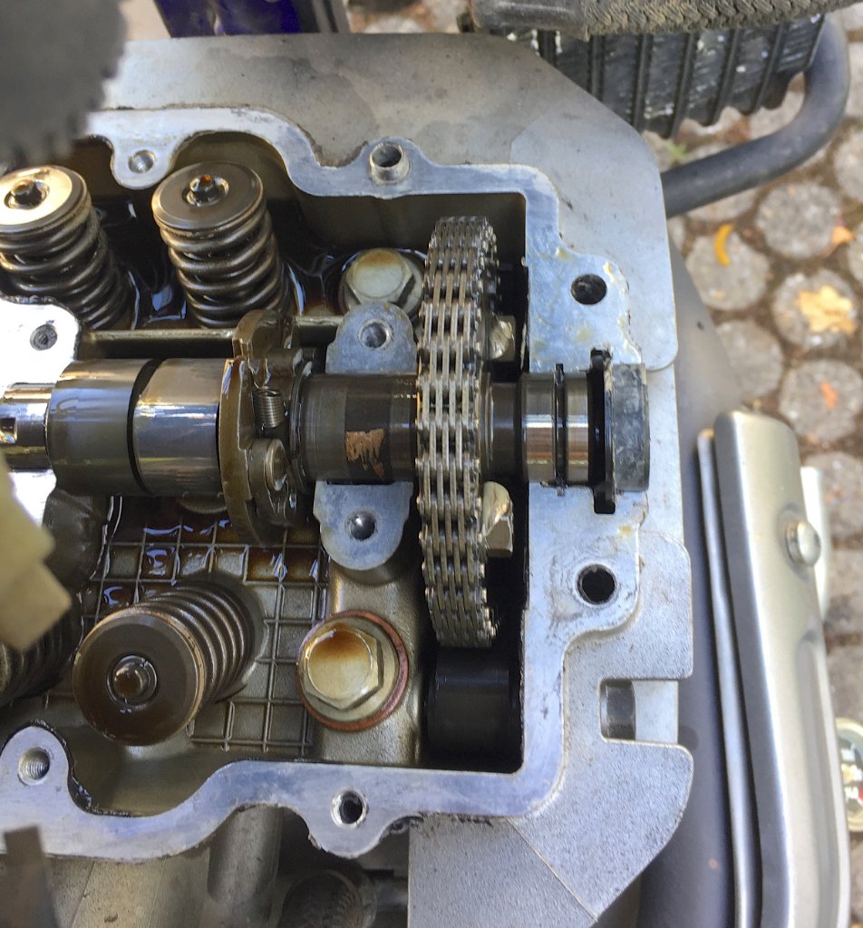

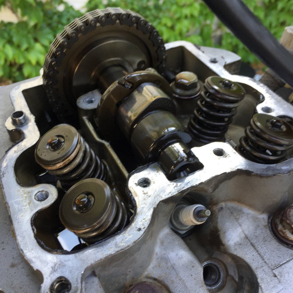

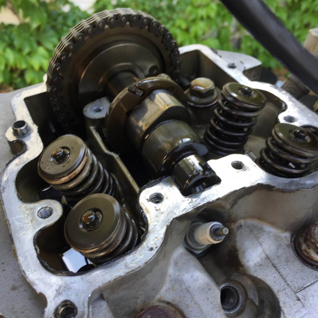

Hallo Forum,
ich habe heute mal den Deckel runter genommen, aber konnte leider die Fehlerquelle trotzdem nicht identifizieren. Alles erschien erst mal normal, keine lockeren Schrauben und das Geräusch lies sich auch nicht reproduzieren...

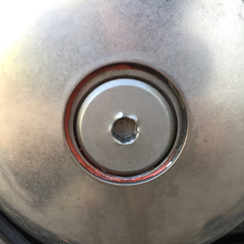

Leider hat sich der Innensechskant der Kurbelwellenabdeckung verabschiedet und so war das von Hand-drehen mittels Ratsche im Leerlauf nicht möglich...
Ich habe die Dr dann auf einen Montageständer genommen und ohne Zündkerze, aber mit eingelegtem 5ten Gang den Motor via Hinterrad gedreht.
Hier konnte ich kein gewohntes Klicken mehr hören, also leider so dann aber auch nicht testen was es denn nun verursacht hat.

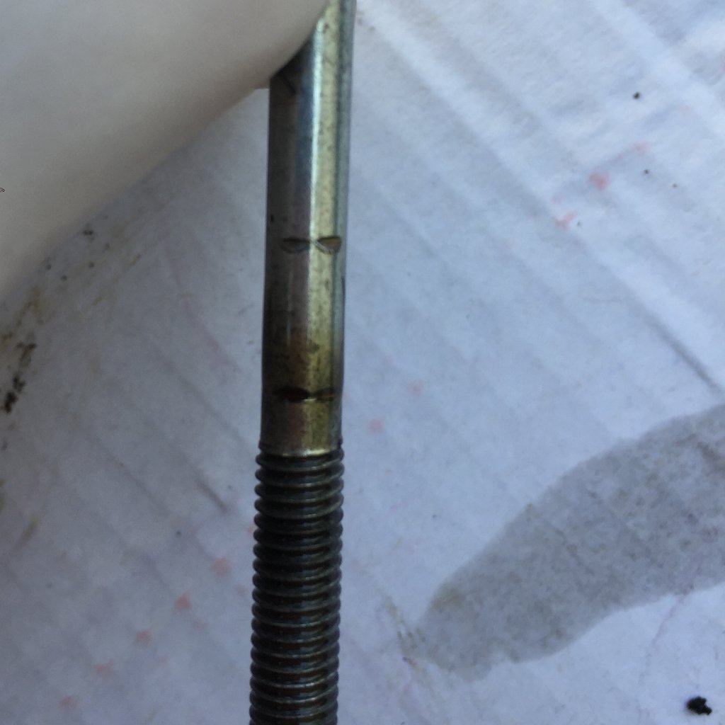

Aufgefallen sind mir Einkerbungen in den Schrauben Nr. 10 und 11.
Obgleich es sich für mich so anfühlt, als wenn die Dr unrund läuft und vlt auch etwas Leistung eingebüßt hat, frisst sie weder Öl noch übermäßig Benzin.
Ich hatte kurz auf einen gebrochenen oberen Kolbenring getippt aber das würde sich deutlicher bemerkbar machen oder?
Eigentlich hatte ich vor mit der DR Anfang September nach Kroatien zu fahren, aber nun ist mir doch etwas mulmig da ich den Fehler nicht identifizieren konnte.

Re: SP46 Problemdiagnose...
Hi Lucius,
was mir an den Bildern aufgefallen ist:
Nockenwellenkettenrad wurde wahrscheinlich schon mal geöffnet/ entfernt.
Vielleicht wurde die Kette nur um ein Glied versetzt? --> Steuerzeiten prüfen!
Das Klicken hörst dann wahrscheinlich nur bei montierten Kipphebeln wenns im Ventiltrieb ist !
Nach Montage des Deckels --> Ventilspiel NEU einstellen !
Den Deckel zum Kurbelwellendrehen kriegst scho ab --> evtl. passende Torxnuss einklopfen oder vorher auf 120°C erwärmen oder mit dem "Dremel" einen Schlitz für ein breites Stück Blech oder großen Schraubenzieher fräßen.
Neuen Deckel gips hier links oben im Shop ... oder beim "Freundlichen" Dealer.
Neuen Deckel nicht so fest anziehen hilft für das nächst Mal.
Kann im schlimmsten Fall ein loser Ventilsitzring sein, dann muss der Kopf runter - aber bei der SE eigentlich nicht sehr wahrscheinlich.
Momentan fällt mir dazu nix mehr ein.
