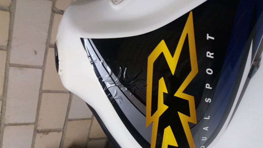

Hallo DR Gemeinde,
Ich wollte doch mal die Frage in die Runde werfen,
ob jemand schon mal an seinem Moped sich lösende/auflösende
Tankaufkleber (originale) bemerkt hat?
Ich wollte heute meine Gute etwas aufpolieren, der TÜV ist fällig
Und was sehe ich nachdem ich die Plane runternehme?
Ich dachte ich bekomme Herzrasen... :evil:
Jemand ne Idee wie man das wieder geglättet bekommt?
Denke das kommt von Benzin/Benzingasen...

das is doch der original Blechtank oder? Dann kommt das wohl eher von daneben gelaufenem Sprit beim Tanken.
Normalerweise sind die original Aufkleber doch überlackiert??
Ich kenn das von den Acerbistanks, durch den Kunststoff diffundiere die Dämpfe durch. Ich brauch jedes Jahr neue Aufkleber auf den Tank, das macht dann schöne Abwechslung.
Jedenfalls, geglättet bekommst Du´s vieleicht mit Wärme aber ich wage zu bezweifeln daß das wieder richtig klebt.
Gruss Wolfgang

ja, das ist der originale Tank und nein, die Aufkleber sind an der 46er anscheinend nicht überlackiert... :(
Dachte ich vorher eigentlich auch, sehen nämlich so aus.
Ist schon seltsam, hatte bisher noch nie so ein Problem in all den Jahren die ich die ja inzwischen habe.
Also vom tanken kommts nicht, hatte die ja so abgestellt und für die Nichtbenutzungszeit den Tank Randvoll gemacht.
Genau so wie immer wenn ich die längere Zeit nicht fahren werde.
Mir ist vor ein paar Tagen schon aufgefallen, habe mir aber keine wirklichen Gedanken darüber gemacht, dass sogar die Plane im Bereich des Tanks "schrumpelig" geworden ist. Habe es noch auf die scheiss Qualität der Abdeckplane geschoben...
Denke mal da ist immer etwas Benzin aus dem Tankdeckel ausgetreten und dann über die linke Seite gelaufen...
So ein Dreck aber auch... :x
Na ja, nu ist es eh geschehen.

Das wirds gewesen sein den Tank bei kühleren Temperaturen randvoll gemacht und dann wirds wärmer draussen....Wie man´s macht ist´s falsch.
Die Tankdeckel mit Schlauch früher hatten auch ihre Vorteile.

Sehe das wie Wolfgang, warm machen und versuchen zu glätten.
Ansonsten das Teilstück abziehen und mit neuem Kleber wieder befestigen.
Die nun entscheidende Frage ist, welcher Kleber :?
Da muss ich leider passen.
Bei mir waren noch nie, seit ich sie besitze, Kleber drauf.

neue Aufkleber kaufen und mit 2K Klarlack über lackieren
halt wie es sich gehört
alle andere ist Zeitverschwendung

Leider ist die 46er nicht in der Verlinkung aufgeführt, sonst hätte ich bei den Preisen dort für ein komplettes Decalset echt überlegt... :P
Habe eben das www durchforstet, nur die originalen 99er Tankaufkleber kosten im günstigsten Falle 126.- € ohne Versandkosten. :(
Und dann ist da noch die Frage ob die Klarlack vertragen? Ab Werk sind die ja nicht überlackiert...
Original sollten die schon sein, denn das Desingn des 99er Modelles Geht von der Sitzbank in den Tank über (zweifarbige Sitzbank in den zweifarbigen Tankaufkleber), das schaut sonst blöde aus, außerdem sind da noch die Faltenbälge, müssten dann auch getauscht werden beim anderen Design.
Ich bin da eben etwas penibel... :wink:
Es gibt natürlich auch für weniger Geld komplette Decalsets von den neueren Modellen, keine von Suzuki, nachgemachte, aber wie ist da die Qualität?
Habe ja keine lust, nach nem halben Jahr von vorne anzufangen, weil die Dinger sich anfangen zu lösen. Die sind ja nur aus dünner Folie.
Und über "normale Folie" lackieren? Ich glaube das wird nichts...

Überlackieren sollte eigentlich problemlos gehen. Hält zumindest an meiner AT seit Jahren.

Die schauen mal richtig gut aus, da ist der Schriftzug Gold wie im Original und nicht einfach nur gelb wie bei den anderen die ich gesehen habe.
Und der Preis ist auch absolut genial!
