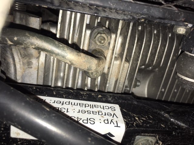

ich habe mir im Herbst letzten Jahres eine SP43B zugelegt. Es handelt sich, wie ich jetzt herausgefunden habe, um ein österreichisches Model. Weis jemand von euch was diese komische ich nenn sie mal Druckdose (lt. Rep.-Handbuch ein Reedventil) macht bzw. wozu sie gut ist?
Da eine Gummischlauchverbindung defekt ist, wurde sie anscheinend vom Vorbesitzer an dieser Stelle mit einem Blindstopfen verschlossen. Sie ist also schon teilweise deaktiviert. Ein kleiner Schlauch geht zum Vergaser. Der verschlosene Schlauch ist am Zylinder angeschlossen. Mehr habe ich noch nicht rausgefunden.
Brauche ich dieses Teil überhaubt noch?

glaube das hängt mit der Abgasrückführung zusammen. Das gibt es in Deutschland nicht. Kannste m. M. n. abbauen, musst halt die Öffnung im Kopf mit nem passenden Plättchen verschließen.

Das gute Teil ist das Pair Ventil von Suzuki...
Es fördert Frischluft zu indem es diese direkt vor den Auslassventilen über einen Kanal auslässt, da werden unverbrannte Abgase mit den heißen ausgestoßenen Abgasen nochmals durch die Frischluft nachverbrannt.
Ergibt etwas saubere Messwerte, die in Österreich und der Schweiz nötig waren...
Du solltest es sogar abbauen wenn es nicht funktioniert, denn wenn ein Prüfer beim Tüv das sieht, dass das nicht mehr komplett ist...
Bei uns würde es keine Plakette geben! Was dran ist muss funktionieren!
Wie Stefan schon schrieb, habe ich genau so gemacht an meiner 46er, abgebaut und mit einer originalen Dichtung eine Aluplatte drauf geschraubt.
Einfach alles was da mir dran ist demontieren, Unterdruckanschluss zumachen und gut ist.
Eventuell noch den Vergaser auf das deutsche Modell umbedüsen, könnte etwas mager laufen. Die Daten dafür sollten im Werkstattbuch stehen.

Nö, das Teil braucht man nicht wirklich... erst recht nicht wenn es nicht funktioniert...

wenn so ein Sekundärluftventil vorhanden ist kann es aber keine SP42 A sein.
Auf dem Aufkleber links auf dem zweiten Bild kann man auch ein A erahnen.

Der Aufkleber zeigt doch einen 3
Also eine SP43

es ist eine SP 43 A. Steht auch so im Schein. A steht lt. internet für "ausländisches Modell", oder?
Macht das einen Unterschied, im Bezug auf dieses Teil?
