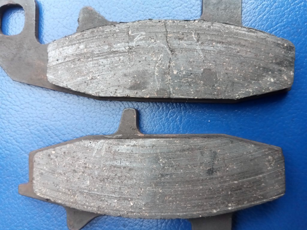

nachdem die Schottertour durch die Vogesen erfolgreich, ohne Sturz oder andere Schäden überstanden ist, habe ich gestern meine Dakar gereinigt und wieder die "Alltagsräder" (TKC 70) mit zugehörigen Bremsbelägen montiert!
Erklärend sei hier zu erwähnen, dass jedes Rad seine eigene Bremsscheibe und damit auch die zugehörigen Bremsbeläge besitzt!
Beim auswechseln der Bremsbeläge ist mir dann aber aufgefallen, dass beide vorderen Bremsbeläge gerissen/gebrochen sind ...bei dem Belag (Bremskolbenseite), der auf der dickeren Trägerplatte, sieht man's zwar nicht so gut, aber der ist auch gebrochen!
Der Belag auf der dünneren Trägerplatte, ist deutlich hin! Trägerplatten sind beide i.O.!
Klar, schmeiß ich die weg, die kommen mir nicht mehr an die Suse...aber 'n bissel am Kopf kratzen, tu' ich mich schon! Ich wechsel ja nicht zum ersten mal Bremsbeläge....
Wie kann das passieren? Bzw.: wer hatte schonmal sowas?
Die Beläge sind übrigens von EBC...waren nicht falsch montiert und haben gut 800 km einwandfrei funktioniert! Belagsstärke wäre auch noch gut!
Bremskolben kommen gleichmäßig und sind in 1A Zustand!

Ne ne …. das hab ich auch noch nie gehabt. Da müsste sich aber die Trägerplatte satt gebogen haben.
Bin kein Experte, und lass mich gerne verbessern, aber ich denke das war schon vor dem Aufbringen auf die Trägerplatte.
Das sieht zumindest mal so aus für mich, zumal das Zeug ja nicht hart ist.
Bin Gespannt ob es eine Erklärung gibt für den Riss.

Ich würde sagen, Vibrationsbruch oder Fertigungsfehler. Der Reibbelag wird ja in Pulverform aufgebacken und ist eher mürbe und bröckelig.
Beim Auto sind die Belagstärken deutlich größer, kann vorkommen dass da an den Kanten kleinere Teile ausbrechen. Tut der Funktion an sich keinen Abbruch, solang der Belag fest auf der Trägerplatte verbleibt.
EBC halte ich ansonsten qualitativ nicht gerade für das Nonplusultra, grad in den letzten zehn Jahren haben die gefühlt in der Hinsicht massiv abgebaut. Eventuell fand derweil im Stillen eine feindliche Übernahme aus Fernost statt? Tun aber i.d.R. relativ zuverlässig ihren Dienst im Rahmen der gesetzlichen Anforderungen.

gebrochene Bremsbeläge sind jetzt nichts ganz neues, sowas habe ich schon öfters gesehen
ich rate zu AP Racing Belägen

solange der Belag fest auf der Trägerplatte ist, kann man die weiterhin nutzen, Riss hin oder her. Was soll das für nen Einfluss haben? Aber nur meine Meinung. Bei mir hatten sich die Beläge mal von den Trägerplatten komplett gelöst.
Gemerkt habe ich das, als mir bei der Demontage der Bremszange die Beläge entgegen gekommen sind
