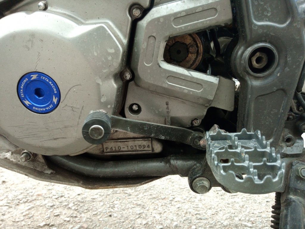

Ihr Lieben,
ich hab mich hier schon viel zum Thema durchgelesen, möchte dennoch einen neuen Thread starten.
Infos waren durcheinander, widersprüchlich oder es wurde immer wieder vom Thema weg gepostet ...
Eigentlich ne einfache Frage:
Dicke Stiefel und 96´er SP46 geht gar nicht. Also überhaupt nicht.
Habe den Schalthebel schon sehr hoch gestellt. Geht nicht.
Etwas großere Rasten fahre ich.
Was ist der Weg?
Rastenhalter kürzen? (wenn ja, hat da wer ein how to/bzw. Fotos?)
Gibts andere Schalthebel? (welche und woher?)
Meinen Schalthebel könnte ich wohl noch ein bisschen zum Gehäuse hin biegen.
wird aber wohl kaum reichen ...
Danke euch
Daniel
P.S. nchfolgend das aktuelle set-up
DR650SE/SP46B/1996/Schwarz

Was verstehst du unter "dicken Stiefeln"?
Ich fahre meine 46er mit Feuerwehrstiefeln und die sind mit der durchtrittsicheren Sohle und dem Spitzenschutz nun wirklich keine dünnen Treter. Die Cross-Stiefel von Sidi waren auf jeden Fall deutlich dünner.
Und ich komm klar. Aber ich finde tatsächlich dass dein Schalthebel arg weit raussteht, bei mir kratzt der schon fast am Gehäuse (ist aber möglicherweise auch nicht Original, wer kann das nach 60Tkm schon sagen....)
Schalthebel gibts "en masse" im Netz, dicke, dünne, lange, kurze... Muss man halt messen und im Zweifel den Verkäufer anschreiben ob das passt. Ich würd bei den üblichen Verdächtigen, Hessler und tigerparts nachfragen.
Gruss Dominik

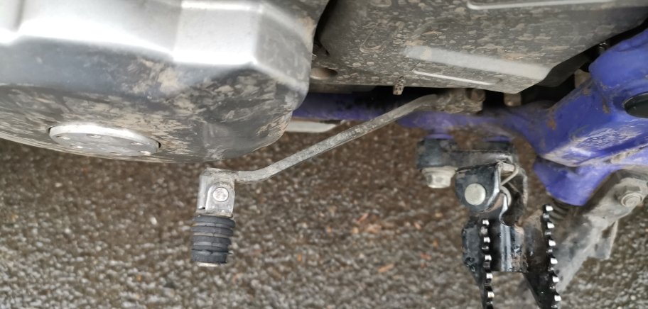

Hallo Daniel,
würde sagen Dein Schalthebel ist ziemlich verbogen :shock: .
Fahre auch ne SE und hab gerade mal zwei Bilder gemacht. Das meiner diese Kröpfung hat sollte dabei keine Rolle spielen.
Bau den ab, rein in den Schraubstock und richten bis das so aussieht wie bei mir :wink:
Dann klappt das auch mit dem Schalten. Ich habe keine Kinderfüße und Stiefel VTB 11 von Vanucci Größe 45,
nicht gerade Ballerinas :lol:
Komme so gut mit klar.

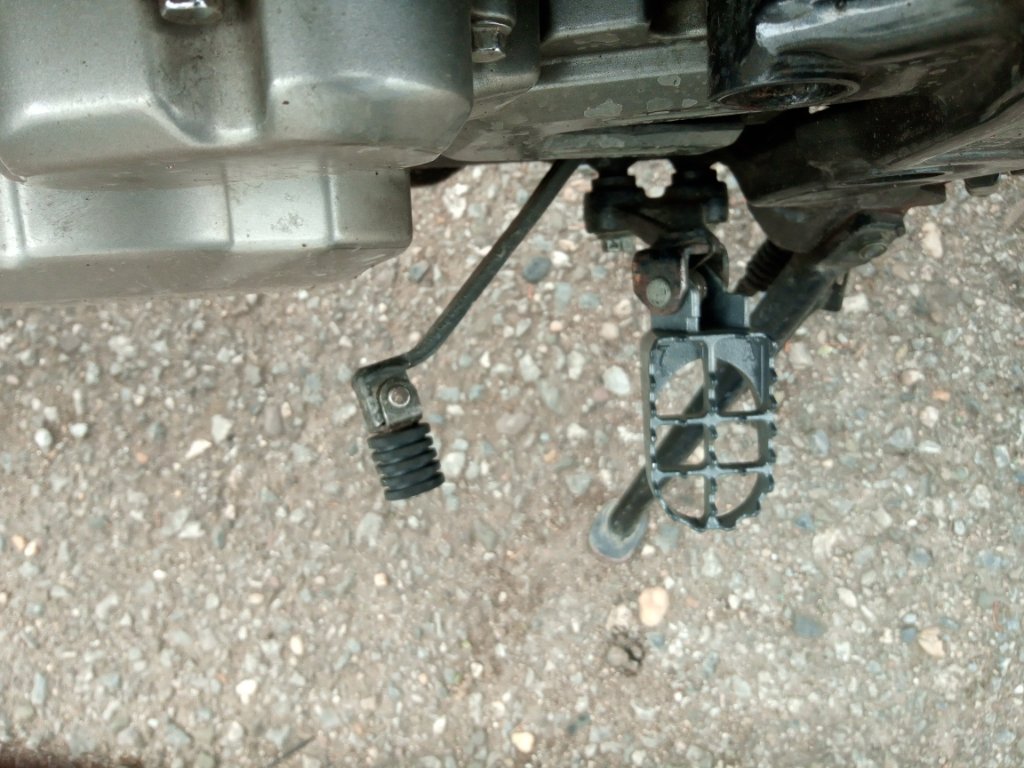

ich hab Größe 47, fahre im Gelände Tech8 und hab keine Probleme

In der Tat , dein Schalthebel ist an einer recht komischen Position.
Ich habe an allen DR (600, 650 750) originale Schalteinheiten, und was soll ich sagen , keiner steht so hoch und so weit vom Motor ab.
Schalten klappt immer, und ich hab gewiss keine kleinen Füße

na dann werd ich erstmal den hebel zurecht dengeln und schau mal ob`s das dann schon war.
schönen Dank euch.
Rasten runter wünsch ich mir - davon abgesehen - immer noch.
fühlt sich irgendwie zu eng an.

der Schalthebel sieht sehr kurz aus, ich denke da wurde einer von einer SP41/42/44 montiert, die haben den kürzesten Schalthebel. Absichtlich montiert weil die Schuhe vom Vorgänger sehr klein waren oder unabsichtlich weil kein anderer Hebel da war.
SP43/45 haben einen ca 1,5cm längeren Schalthebel und der ´Schalthebel von der SP46 ist noch ein paar mm länger.
Und da die Motoren auch unterschiedlich breit sind (E-Start mechanik bei SP43/45) sind die Hebel auch unterschiedlich gekröpft.

ich fahre den Serienhebel halt 2 Raster hochgestellt um Platz für die Tech 8 Stiefel zu haben
das ich den Fuß heben muss um runter zu schalten ist halt so

Wenn man die Bilder vergleicht sieht man schon daß der Schalthebel von Aynchel ca 2cm länger ist als der von K-DA-650.
Es wird wohl so sein wie ich oben geschr. hab
