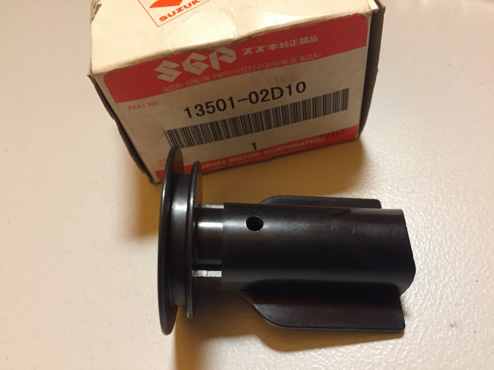

Bei deinem Vergaserdeckel ist keine Drosselscheibe verbaut. Die steht so ca 12mm ab und ist ansonsten so groß vom Durchmesser wie der jetzige Schieberanschlag
https://www.ebay.de/itm/Suzuki-DR-650-S ... Sw07ZdWu-2

Claus hat geschrieben: 06 Jan 2020 14:07 Bei deinem Vergaserdeckel ist keine Drosselscheibe verbaut. Die steht so ca 12mm ab und ist ansonsten so groß vom Durchmesser wie der jetzige Schieberanschlag
So ist es. Dieser Anschlag im Deckel ist die Drosselung für den Schieber.
Aber ich habe noch in Erinnerung, das der Schieber selbst auch noch eine Bohrung hat für die gedrosselte Version, die im normalen Schieber nicht enthalten ist.

andreasullrich hat geschrieben: 06 Jan 2020 15:18 ...
Jetzt wo du es schreibst... diese Löcher (seitlich, oder?) gabs auch bei der gedrosselten GS500E im den Schiebern.
Beim Entdrosseln wurden die geschlossen (=Stopfen eingeklebt) bzw. die Schieber gewechselt.
Die Löcher bewirken, daß der Schieber trotz Unterdruck nicht voll aufgezogen wird.

auf den Bildern 5 und 6 im eBay-Link ist im Inneren des Deckels das Teil zu sehen, welches mir seinerzeit überreicht wurde. Nach Deiner Beschreibung und Bildern gehe ich davon aus, dass Dein Motorrad entdrosselt ist. Ich konnte jedenfalls mit der Drosselung in keinem Gang voll aufdrehen. Bei ungefähr 5.000 Umdrehungen war Schluss. Entdrosselt ging´s problemlos in den roten Bereich, wobei sich das Moped im 5. Gang schwer tut...
Ich habe bisher auch keinen Test unternommen, was ein Navi bei voller Fahrt anzeigt, zumal ich kürzer übersetzt habe. Wenn Du der Meinung bist, dass keinesfalls die volle Leistung abrufbar ist, tippe ich eher auf andere einschränkende Einstellungen. Dann kannst Du nur vom Luftfilter bis zum Endschalldämpfer alles optimieren bzw. besser abstimmen. Ich denke allerdings, dass hier wiederum keinerlei Drosselung eingesetzt ist; es passt halt nicht zusammen.

Der Gasschieber (der eigentlich nur ein von der Gleichdruckmembrane bewegtes Hauptluftventil ist), hat keine Verbindung zur Drosselklappe. Wenn Du also das Hauptluftventil mit der Hand ganz hoch schieben kannst, macht das keine Aussage bezüglich der Begrenzung des Drosselklappenweges (und das wäre die zweite Drosselungsvariante). Die Drosselklappe ist nicht begrenzt, wenn man sie bis zur vollen Öffnung des Querschnittes öffnen kann (steht dann mit dem kleinsten Querschnitt 90° im Venturirohr). Es wäre mir neu, daß es für diesen Vergaser so eine Drossel gegeben hätte, ich will aber nichts ausschließen. Ein Drosselklappenanschlag (oder auch ein Gas-Drehgriffanschlag) kam als Drossel eigentlich mit den Einspritzer- Modellen. Damit musste man nicht in die Gemischbildung eingreifen, sondern hat nur den Öffnungswinkel der Drosselklappe reduziert.
Die nachrüstbare Drosselung (zB von Alphatechnik) war eine Scheibe mit Federführungspin, die in den Deckel eingesetzt wurde um den Weg des Hauptluftventils zu begrenzen. Ganz ähnlich wie die originale Drossel.
Oder eine Drosselscheibe, die in den Ansaugkanal eingesetzt wurde, was aber zu starken Einschränkungen bei der Gemischbildung führte.
Bei den GSX1100G-Modellen ist ein ähnlicher Vergaser verbaut (nur eben 36mm Venturi). Was bei deinem Vergaser jetzt noch im Deckel ist, funktioniert bei diesen Modellen als Drossel von 106 nach 98 PS. Die Drossel konnte man entfernen, indem man sie etwas angewärmt und herausgebrochen hat, oder den entsprechend höheren Deckel eines anderen Modells verwendet hat. Dabei ließ sich das Hauptluftventil auch mit Drossel so weit öffnen, daß der komplette Venturi frei war. Die Düsennadel machte aber nicht den kompletten möglichen Querschnitt im Zerstäuber frei. Bei ausgebrochener Drossel ging der Schieber entsprechend ca 5 mm höher und die Düsennadel konnte den Querschnitt nicht mehr begrenzen. Tadaa- 8 PS mehr.(trotz der ungünstigen Turbulenzen, die durch den höher gezogenen Schieber entstanden. Hat auch bei Vollgas übel gesoffen)

@andreasullrich,
so etwa müsste die Drosselbohrung ausgesehen haben:
Hatte wer in seiner 34 PS GS500E so drin.
Das Loch wurde für 48PS verschlossen.
Claus
Beiträge: 394
Re: Vergaser Grundeinstellung
Beitrag von Claus »
Genau. Bei der GS500E gabs dann so hülsen, die in den Schieber geschoben wurden. Und eines der drei Löcher am Boden des Schiebers wurde mit den mitgelieferten Plastik- Madenschrauben verschlossen und der Rest der Schraube abgeschnitten.
