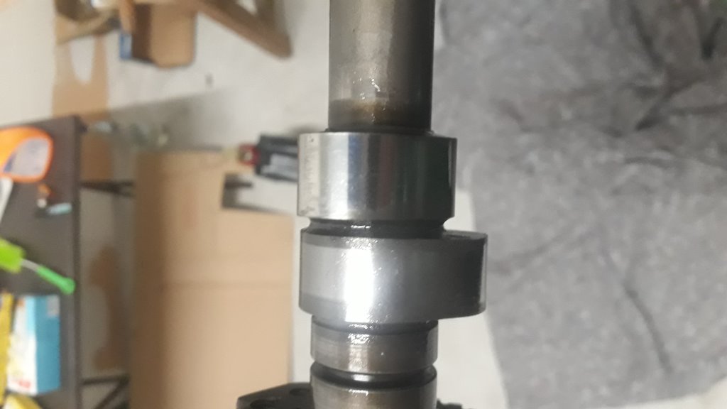

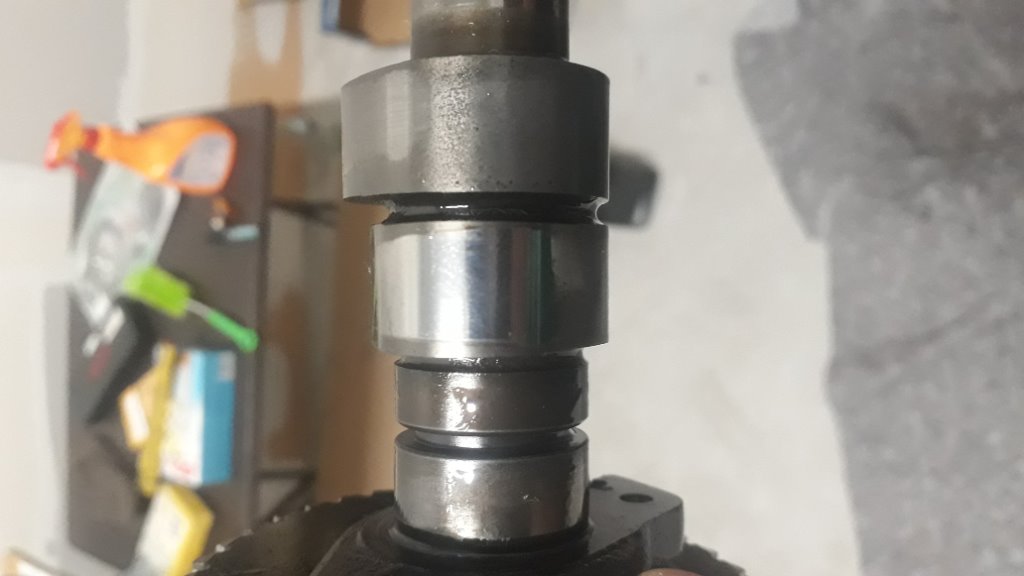

War heute noch bei der alten Dame und habe mal NW kontrolliert. Die sieht mit meinem Anfängerauge noch in Ordnung aus. Keine fühlbaren Riefen oder ähnliches. Gleiches gilt für Zylider und Kopf. Einzig das Getriebe ist so ein Problem. Ich werde den Öldruck messen lassen, da ich ja jetzt gelernt habe "OHNE ÖL GEHT NICHTS!" .

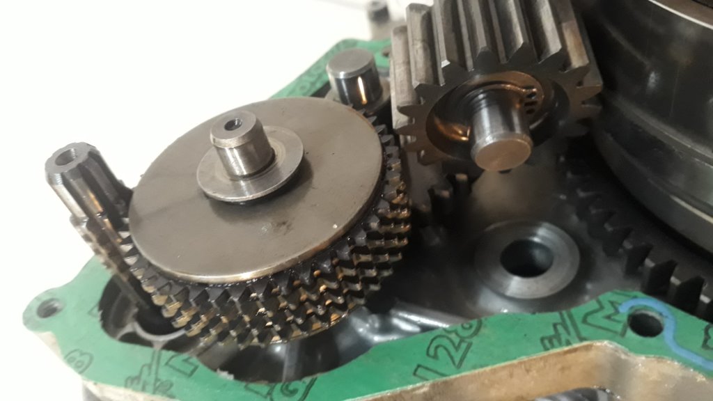

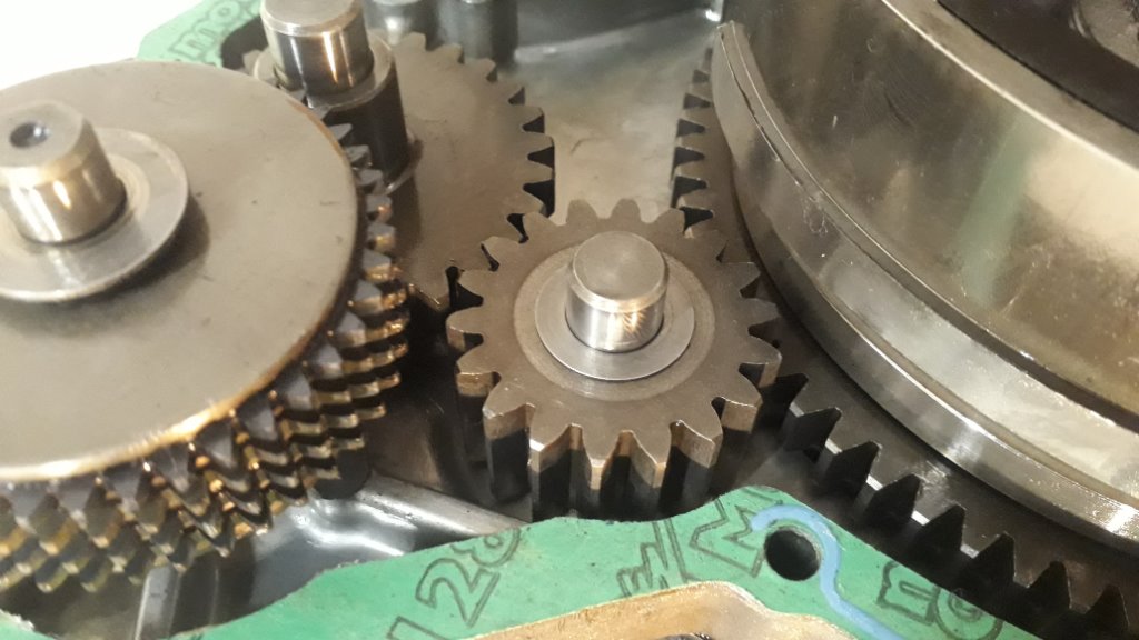

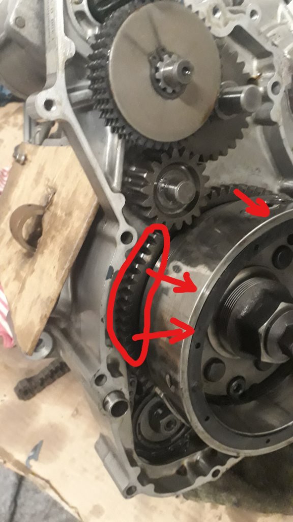

Mir ist heute bei der AGW spannen noch was aufgefallen. Das Zahnrad welches sich hinter dem Lichtmaschinenrotor befindet konnte ich axial bewegen. Habe das mal eingezeichnet in einem Bild. Radial lässt es sich nur in einer Richtung per Hand drehen, dass verstehe ich auch. Aber axial verschieben kommt mir "komisch" vor.

LameDuq hat geschrieben: ↑27 Feb 2020 20:44 Okay danke für die Antworten.
Dann hoffe ich das meine vorgeschädigte DR den Trip durchhält.
Die gefällt mir !
Re: Pitting - Getriebe
Das ist der Anlasserfreilauf, das muss so. Wenn er in die andere Richtung auch sperren würde, liefe der Anlasser die ganze Zeit mit und wär in kürzester Zeit verschlissen.LameDuq hat geschrieben: ↑27 Feb 2020 20:45 Mir ist heute bei der AGW spannen noch was aufgefallen. Das Zahnrad welches sich hinter dem Lichtmaschinenrotor befindet konnte ich axial bewegen. Habe das mal eingezeichnet in einem Bild. Radial lässt es sich nur in einer Richtung per Hand drehen, dass verstehe ich auch. Aber axial verschieben kommt mir "komisch" vor.
Das bisschen axiale Spiel hats immer. Man weiß nicht so recht warum, ich vermute damit die Sperrrollen nicht verkanten.
Rein optisch voll in Ordnung, die gehärtete Schicht scheint noch da zu sein.
Öldruck messen halte ich bei dem Bild für Firlefanz, ohne Schäden ist der Druck i.O.

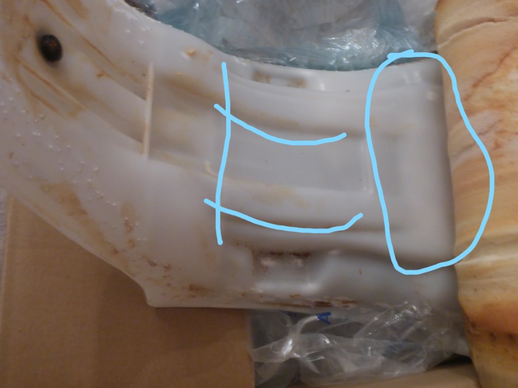

Ich hoffe ich drifte mit dem Thema nicht ab. Aber mir ist sofort aufgefallen, dass bei längeren Fahrten mein Ars** sehr wehtut! Ich hatte immer das Gefühl man rutscht immer dichter zum Tank. Ich weiß, dass das der Sinn ist um im Gelände besseren Halt zu haben. Aber ständig kam es mir in den Kopf das da was drückt. Der Polsterer wollte die Sitzbank nicht anfassen, da er mehr "Fleisch/Material" an den Seiten braucht um ein vernünftiges Polster aufzubringen.
Nun habe ich mir eine alte Sitzbank gekauft und nachgeschaut. Ich habe immer gedacht das Polster sei platt an der Stelle aber auf dem Bild sieht man eine Kante (Kreis). Ich bin zwar nicht sehr groß 1,8m aber ich sitze immer auf diese Kante und rutsche runter...
Mein Plan ist es alles erlernte im Studium anzuwenden und mir eine Auflage aus PETG zu drucken um diese Mulde und Kante auszugleichen . Es hat nicht zufällig jemand die passenden CAD Daten von so einer Sitzbank?? oder die gleiche Idee mal gehabt? sonst muss ich mir das alles mühsam zusammen klicken
Ich hoffe FALLS das kleine Projekt klappt, dass man auch ohne Steißbeinschmerzen längere Touren machen kann.
