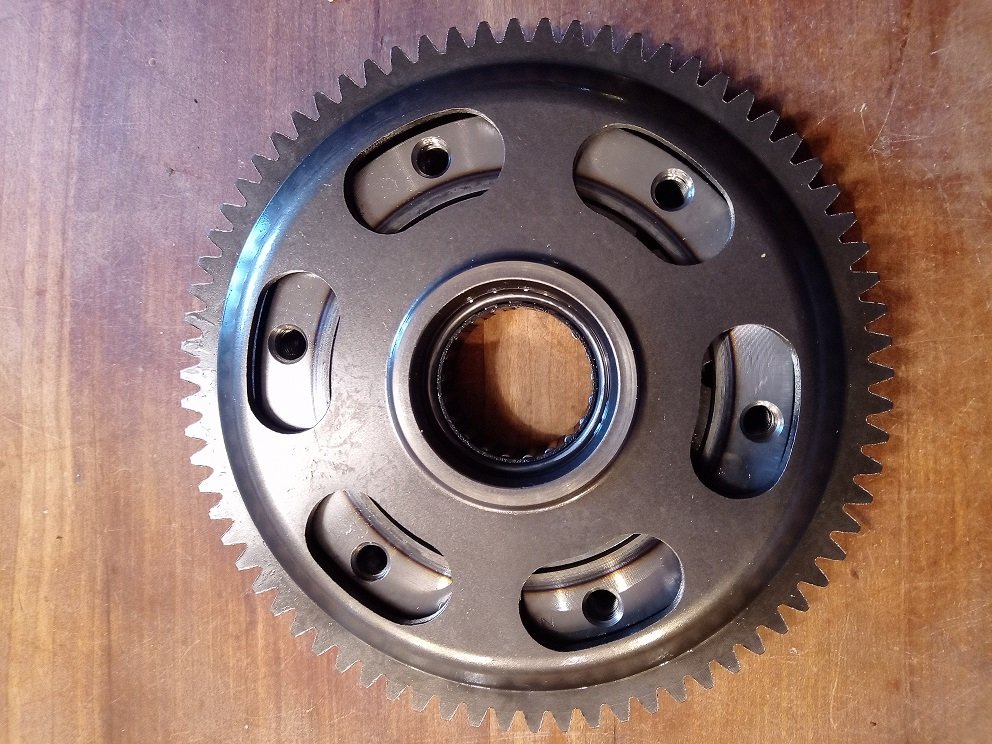

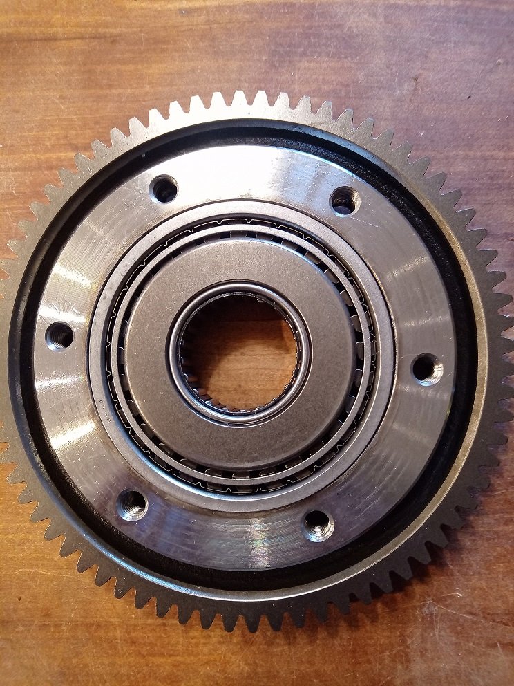

Hallo DR Gemeinde,
ich hatte mich ja schon vorgestellt (siehe Plauderecke - Bin Neu hier aus Oberbayern)
Darin habe ich auch beschrieben, dass vermutlich der Anlasserfreilauf meiner DR650 RSE BJ 91 kaputt ist. Ich möchte diesen nun wechseln und habe in der Bucht einen gekauft. Nun bin ich mir unsicher, ob das der richtige ist. Ich denke ja, zumindest habe ich das Teil so bei Suzuki Laux gesehen - Link darf ich als neuer TN leider nicht einfügen
Vielleicht könnt Ihr mir bei der Aktion helfen. Hab das Bike noch nicht auseinander genommen.
Falls ich das richtige Teil habe, werde ich morgen, Sonntag, damit anfangen. Polradabzieher habe ich auch schon - hoffe den richtigen (M50xP1,5 Bolt 85 mm long).
Kann gerne darüber berichten, sofern Interesse besteht.
Matthias

Hallo Matthias,
Der Freilauf sieht gut aus, sollte passen. Eine Frage, hast du einen kräftigen Schlagschrauber im Zugriff?
Als ich meinen Freilauf gewechselt habe, wollte die Mutter auf dem Lima-Rotor ihren angestammten Platz nicht räumen.
Eingelegter 5. Gang und blockierte Hinterradbremse hat nicht funktioniert. Die Kupplung ist durchgerutscht.
Mit einem guten Schlagschrauber, vom Nachbarn, hat es dann geklappt. Dann nur noch den Rotor mit dem Polradabzieher lösen, den Halbmond nicht verlieren, und den defekten Freilauf mit dem neuen tauschen.
Je nach dem wie zerstört dein Freilauf ist, könnten ein paar Metallteile im Motor liegen. Einfach auskehren. Die Teile könne nicht direkt in das Kurbelgehäuse oder das Getriebe wandern.
Viel Spaß beim Schrauben
Markus

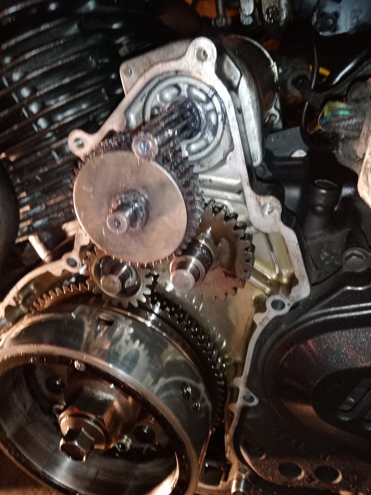

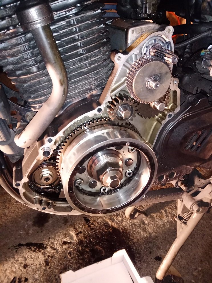

Servus Markus,
genau das Problem habe ich auch. Bekomme die Mutter nicht runter siehe Pfeil!
Muss einen Schlagschrauber besorgen!
Anbei weitere Bilder Werde berichten.
Matthias

Hi Matthias,
Da der Deckel runter und das Anlassergetriebe raus ist, kannst du den Freilauf einfach mit der Hand prüfen.
Sollte sich nur in eine Richtung dregen lassen. In der Gegenrichtung sollte ein Kraftschluß sein.
Vielleicht kannst du versuchen die Mutter hinter der Schraube mit dem Föhn, Brenner oder Heissluftgebläse zu erwärmen.
Kann helfen, muss aber nicht.
Bleib dran. Nicht aufgeben!
Markus

Hi Markus,
danke für den Tipp " Da der Deckel runter und das Anlassergetriebe raus ist, kannst du den Freilauf einfach mit der Hand prüfen."
Es ist der Freilauf. Kein Widerstand in jegliche Richtung (ausser Kolben)!
Das mit dem Brenner (nutze ich sonst für Creme Brulé") habe ich die Mutter auch schon heiß gemacht, hat leider nichts gebracht. Mache morgen weiter.
Viele Grüße und ja - ich bleibe dran
Matthias

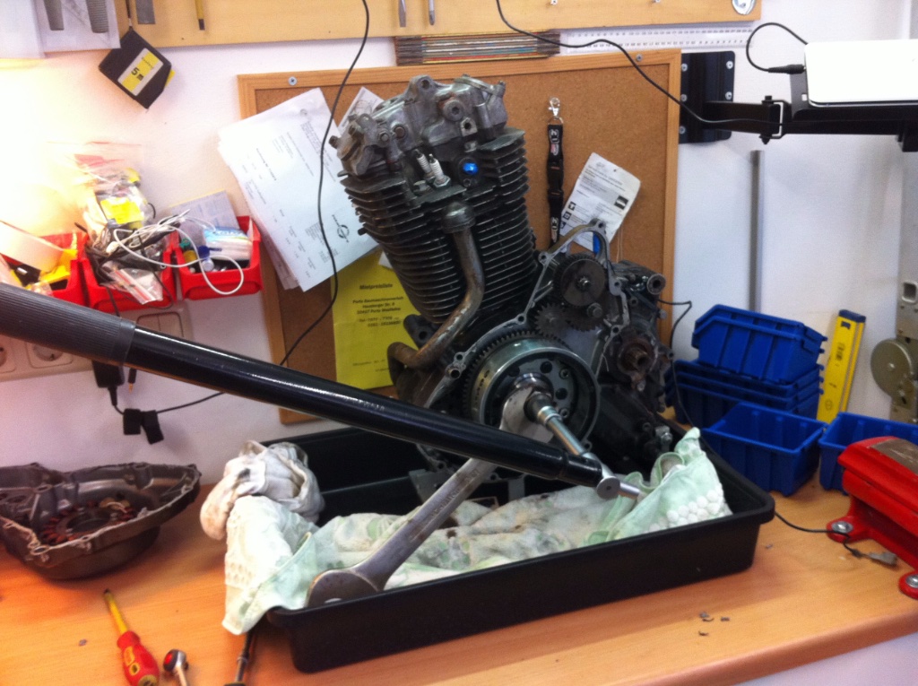

Neben dem Abzieher brauchts auch einen gescheiten Gegenhalter für das Polrad, damit die KW nicht mitdreht. Dann gehts auch mit einem ordentlichen Hebel.
30 cm Schraubzwinge ist jedenfalls zu kurz: https://www.tigerparts.de/shop2/main_bi ... ms_id=5466
Re: Anlasserfreilauf DR 650 RSE wechlsen - Tipps
Schlagschrauber ist eine Variante, den Halter fürs Polrad von dem wahrscheinlich nur 2 weltweit gibt(und die auch nur mäßig funktionieren) die zweite...
ABER: bei der 650 gibts ja diesen tollen Sechskant im Polrad! Da passt ein leicht geknickter 36er Rind (oder wegen mir auch Maul) Schlüssel perfekt drauf! Dann entweder jemand kräftigen zum gegenhalten oder mit guten (wichtig, bei dem nötigen Drehmoment zum lösen reißen billige) dicken Kabelbinder am Sturzbügel/Fußraste festmachen.
Geht wunderbar ohne Schaden oder teures Werkzeug (abgesehen von den paar Euro für einen 36mm Schraubenschlüssel, gefühlt ein Werkzeug für ne Ölbohrplatform )
Servus Pixxel
Zum Kontern hatte ich einen 36 Schlüssel genutzt. Gute Idee, dass ich die 17 Schraube vom Polrad nun konter und mit dem 36 mit Kraft verrsuche, die Polradschraube zu lösen. Mache zuvor die 36 Mutter heiß und lasse die 17 kalt.
Hab's umgekehrt gemacht und das war falsch, da Metall sich bei Wärme ausdehnt.
Hab kein Kältespray, das könnte auch helfen.
Schlagschreiber kann die Lager schädigen?
Grüße aus dem nun sonnigen, aber kalten Oberbayern.
Matthias
Matthias
Gude,
So wars eigentlich nicht gemeint
Spricht ja aber eigentlich auch nix dagegen.
Meinte schon mit dem 36er Halten und die 17er drehen, probiers mal mit dem längeren Hebel (rohr über die Ratsche, etc). Die Schraube da IST halt übelst fest, glaube das waren über 100Nm beim Anziehen + Loctite.
Ich weiß das mal mindestens einer der wirklich weiß was er tut das Ding mitm schlagschrauber löst, von daher würde ich sagen das ist auch ok
bei den Kickern brauchst Du einen Gegenhalter. Bei RSE und RE geht es mit einem 36 Schlüssel.
Die Schraube hat eigentlich nicht sooo viel Widerstand geleistet. Bei der Nuttmutter brauchte ich dann Unterstützung, da einer den Motor gegen umkippen festhalten musste. Die war dann seeehr fest.

Hat den Vorteil, wenn das Polrad abspringt verhindert die Schraube, dass das Polrad runter fällt.
Gleichzeitig kann man durch die weiter aus dem Auszieher stehende Schraube den Abzieher besser halten.
Das geht auch mit der Rohrzange.
Versuch macht Kluch.
Gruß Markus
