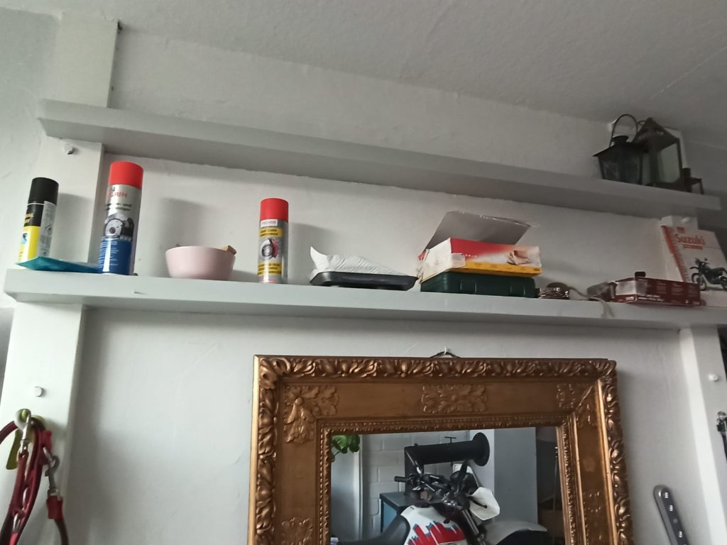

Danke schonmal für die fixe Antwort, komme aus dem Landkreis Cloppenburg, Friesoythe.
Denke ich schraube morgen weiter. Habe sie heute erstmal zerlegt und jetzt steht sie so im Flur haha, ich werde mal den Vergaser am Kolben heiß machen und es dann nochmal versuchen.
Die Schrauben vom Federbein sind schon lose. Geht mir nur darum diese fest zu ziehen. Werde mir wohl auch so einen Universalschlüssel bestellen.

Haue hier mal Bilder rein wie abenteuerlich das ist. Habe keine richtige Werkstatt also wird der Hausflur missbraucht haha. Oben aufm Schrank kann man die Teile zum Glück sicher vor den Hunden lagern
