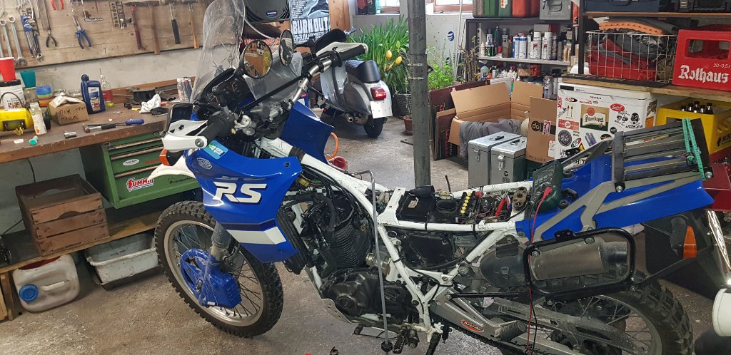

Hallo, danke für die Tips!
Ich werd im moment wirklich Kirre, denn ich steh vor einer mehr oder weniger zerlegten DR und find den sch**** fehler nicht.
Was ich bis jetz gemacht habe:
- alle steckverbindungen mit druckluft gereinigt und mit kontaktspray behandelt
- zündspule hatte ich ausgebaut um diese zu überprüfen ob irgendwo ein Riss ist oder die 2 Kabel marode > Fehlanzeige.
- Killschalter am lenker überprüft ob da was im argen ist > scheint ok zu sein
- versuch mit gelb - schwarzes kabel an CDI abgesteckt um das Zündschloss auszuschließen > keine veränderung
- am Stecker mit rotem und schwarzem kabel aus der LiMa den Widerstand gemossen > 285 Ohm also Ok laut werten hier im Forum.
- Andere Kerzen getestet > keine veränderung
- gemossen, ob am Stecker mit schwarzem und Roten kabel aus der LiMa überhaupt Spannung ankommt beim Kicken > der Multi zeigt auf jedenfall was an beim kicken also denke ich dass das ok ist.
Nun zum lustigen Teil der Geschichte.
Als ich ich heute gesucht und diese verschiedenen Dinge geprüft habe war zwischenzeitlich immer wieder mal Funken da (nicht schwach, ganz normal). Beim ersten mal dachte ich jetz hab ich den Fehler, alle kabel schön an den Rahmen gebunden, nur um danach festzustellen, dass wieder kein funken kommt.
Darum habe ich irgendwie langsam den Verdacht, dass meine Komponenten wie LiMa, CDI, Zündspule usw in ordnung sind und "nur" irgendwo ein Kabelbruch vorliegt.
Mir wir schlecht beim Gedanke den ganzen Kabelbaum zu zerlegen und den Bruch suchen.
Wie ihr seht bin ich um jede Hilfe/Ideen angewiesen die ihr auf Lager habt

Re: Zündfunken Rätsel
bau mal das Zündschlos aus
könnte gut sein das die Lötstellen auf der Unterseite durch sind
bei vielen DR Zündschlössern dieses Bauzeit war ein kleiner Kabelbinder zur Zugentlastung zuständig der im Laufe der Jahrzente versprödet und abgefallen ist
dann werden die Lötpunkte mit Bewegung beaufschlagt und die Litze kann brechen
Blockstecker lösen und das Zündschloss mit den Fingernägel nach oben rausziehen
bei den 41+ 42er BIG verlängere ich die Leitung um 10cm um den Bogen unterm Zündschloss in vernünftigen Bogen führen zu können
Also, der derzeitige stand der Dinge ist:
-zündschloss kann ich eigentlich ausschließen, denn vorher hatte ich wieder funken. Sowohl mit "Zündung ein" und gelb-schwarzes kabel an der cdi angeschlossen, als auch mit gelb-schwarzem kabel an der CDI abgesteckt.
Habe dann nochmal alle steckverbindungen zur CDI gecheckt und das den Kabelstrang der zur CDI führt an den Rahmen gebunden (nicht zu straff natürlich).
Danach nochmal gekickt -> wieder kein funke da.
Also mal die CDI ausgebaut und wieder angesteckt umd ein wenig am kabelstrang zu rütteln. Dann war mal wieder funke da und mal nicht. Aber total unabhängig davon wie ich jetz die Kabel hinbiege. Das bedeutet, dass ich das eigentliche übeltäter-kabel noch nicht finden konnte, trotz ewigem herumgebiege. Mein jetziger Gedanke ist aber, dass wohl wirklich die CDI oder irgendein Kabel von dieser das Problem verursacht.
Denn wenn funke da ist, ist dieser so wie er sein sollte, also weder schwach noch kommt der funke in unregelmäßigen abständen oder ähnliches.
Hab mir jetz mal bei Ebay eine funktionierende, gebrauchte CDI besorgt. Bin schon gespannt wie es mit dieser ist.
Danke nochmals für die Hilfe!
