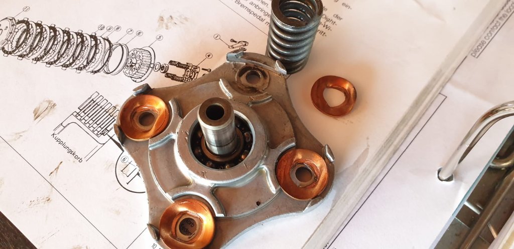

Hi, also wir haben die Kupplung wieder auseinander genommen. Kugellager war gut und Schrauben auch alle fest. Da wir außer der Kupplung auch nichts am Motorblock geöffnet haben, kanns auch eigentlich fast nichts anderes sein.
Eine Sache macht uns aber stutzig, unter den Federn waren Kupferscheiben eingebaut die unterschiedlich stark verbogen sind wollten wir im Ersatzteilkatalog neue bestellen, haben diese aber nirgends gefunden. Gehören die da vielleicht gar nicht rein? Ich habe mal ein Bild gemacht:
Weiß einer von euch Rat?
Viele Grüße!
Viele Grüße!

Hi Lenny,
ich persönlich hatte zwar meine Kupplung noch nicht seziert, aber original sieht das nicht aus.
Die passen offensichtlich gar nicht richtig,sind doch komplett verbogen, oder ?
- Lenny96 (18 Mär 2020 12:28)
Re: Klackern aus Kupplungsgegend bei gezogener Kupplung
Hi Stefan, die sind quasi durch die feder in die Form gedrückt worden. Jedenfalls waren sie schon drin und da hat davor nix geklackert. Könnte aber schon sein, dass ich nicht jede Feder genau wieder auf die selbe Scheibe gesetzt habe.. Alles bisschen dubios

Habe gerade nochmal hier: https://images.cmsnl.com/img/partslists ... a_f25a.gif
nachgeschaut, kann allerdings nirgends Scheiben entdecken. Die Federn liegen offenbar direkt an dem Teil auf.
Haste denn mal in Uli´s Aufbaufred geschaut? Der hatte seine Dakar doch komplett neu gemacht.
Da gehören keine Scheiben hin, und Kupfer dürfte ja eh zu weich sein um da dauerhaft stand zu halten. Vlt wollte da jemand mehr druck auf der Kupplung haben
Also Männer,
der Vorbesitzer ist etwa 1995 durch die Sahara gefahren mit der DR. Und wie es der Teufel so will, genau zwischen Tamanrasset und Djanet, 800 km ohne Orte, gab die Kupplung auf. Nach langem Überlegen kam man drauf, dass die Kupplung wieder hält, wenn man Beilagscheiben unterlegt.Vorhanden waren nur 4 Kupferscheiben, die hat man dann eingebaut und ist tatsächlich bis heim gekommen. Dann der Schreck, Freundin schwanger, Kind 1, Freundin wieder schwanger, Kind 2 usw. Die DR wurde vergessen, stand lange Jahre und wurde dann verkauft....
So wars!
So wars!

Hey Franz,
köstlich, an dir könnte ein Geschichtenerzähler verloren gegangen sein .
Vielleicht hatte es sich wirklich so zugetragen, oooder es lagen nach einer Kupplungsreparatur plötzlich noch Kupferscheiben unter der Werkbank .
Hmmm, wo könnten die fehlen Klarer Fall, vier Schrauben, 4 Scheiben, also rein damit, man möchte ja schließlich nichts übrig haben .
Fakt ist jedenfalls, die Scheiben gehören da nicht hin.
