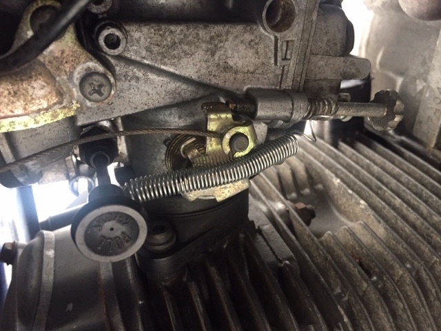

deFlachser hat geschrieben:
24 Apr 2020 18:55
Wenn das Gewinde der Kunsstoffmutter zerknödelt ist dann musst du dir eben ne neue kaufen. Kostet nicht die Welt.
Hatte ich bei meiner SP46 auch schon mal. Da hatte sich die Mutter aufgelöst, das Gewinde war noch im Vergaser :evil:.
Guck mal hier :
https://www.tigerparts.de/shop2/main_bi ... ms_id=2685
Der Link zeigt auf die Gummikappe Teil 9
Wolfgang hat das KFM Teil auch im Angebot
https://www.tigerparts.de/shop2/main_bi ... ms_id=4777
Und um Zwiefelsfall muß man nichts absägen, der Knopf lässt sich von der Messingstange abziehen und mit ein bissel 'Loktite (zb 684 ) wieder bombensicher befestigen.

Für 21 Euro würd ich nur im Notfall (unterwegs) anfangen, das Ding zu reparieren. Für 40 plus Versand käme ich fast ins Überlegen...

Eintopftreiber hat geschrieben:
25 Apr 2020 19:09
24 Apr 2020 18:55
Guck mal hier :
Der Link zeigt eine Explosionszeichnung des Vergasers und in der Beschreibung steht das hier :
Kunststoffmutter/Chokebefestigung Gummikappe
Und so wie die Beschreibung lautet würde ich davon ausgehen das es beide Teile beinhaltet.
Weiter unten steht dann Teil Nummer 9.
Da es aber in der Tat widersprüchlich ist, kann man den Wolfgang auch anrufen um es zu klären.
Das traue ich dem Themeneröffner durchaus zu.
Also nicht nur Gummikappe sondern auch die Mutter, und um die ging es ursprünglich.
25 Apr 2020 19:53
Hier wäre dann die Mutter
https://www.tigerparts.de/shop2/main_bi ... ems_id=195
Die könnte Stucki einsetzen, wenn er den Knopf wie beschrieben abzieht und wieder einklebt.
Ich würde aber, wie Claus erwähnt hat, für 21 Euronen nicht den Aufwand betreiben und das hier bestellen

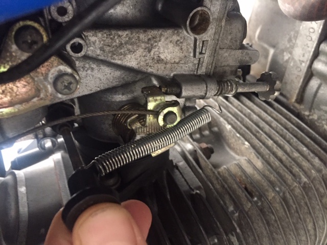

.. Danke für die Links , Umbauideen ( geil die Idee mit dem grösseren Ring , statt dem orig. Plastignoppen zum rausziehen , stabil ;)) übrigens : die Plastikmutter die das ganze Choketeil am Vergaser hält hatte sich einfach gelöst :P , wieder reingeschaut . alles schick .
Aber ich werde mir was basteln , . Ich hab eh so ne kleine Feder hinter dem Plastikkopf und nem Aussenteil ( mach mal gleich n Foto ) damit der Choke nicht gleich zurückspringt nach m rausziehen , wieso ist das eig. so ??
und ich frag mich gerade wie das noch bei der sp 44 ist mit dem choke ist , war so lange nicht bei der .. :cry:

stuckinfrance hat geschrieben:
26 Apr 2020 10:39
Wenn die Mechanik in Ordnung ist, springt nichts zurück.
Bei meinem merke ich zwei Raststellungen, ca. halb und halt ganz raus.
Möglicherweise hat da irgendein Vorgänger mal was eingebaut das eigentlich für Zugbetätigung ausgelegt ist.
Siehe Beitrag vom Claus.

Das ist ja ein VM 38 SS, und wir schreiben die ganze Zeit von der 650er.
:shock: :lol:
Also bei der 600er hatte ich das gehabt und da lohnt es sich sicherlich den Knopf zu erneuern. Kostet allerdings round about 40 Euro.
Der Benefit ist aber unbezahlbar .
Meine 600 hatte die Angewohnheit, dass der Knopf, durch Vibs nach aussen wanderte. War übel wenn die bei 30 Grad Aussentemeratur an der Ampel stehst, und die Möhre ausgeht.
Dann kickst du drauf rum, und sie überfettet bis sie stinke wie eine alte Tanke. Dir läuft der Schweiß in Strömen und sie springt nicht an, weil abgesoffen. Dann der Gedankenpfeil, der dich schmerzlich trifft. "Choke ist offen" !! Dann trockenlegen, alles wieder zusammenstecken, chockknopf rein, kicken läuft. Gefühlte 10 Kg runtergeschwitzt kannst du dann die Fahrt fortsetzen. Das passiert mir nie wieder ! bis zum nächsten mal :shock: :lol: :lol: :lol:
Ich empfehle dir, machs neu dann hast du die Rasten und alles ist gut.

der Chokeknopf der bei den 650igern passt passt beim TM38 nicht, bei der 650iger (BST) ist der Kolben kleiner.
Ich hab auch noch keine Alternative zum Originalteil gefunden.
Am Threadanfang gings um die Rastung der Kolben, wenn das Moppet einen Seilzug zum Choke hat dann wird der Kolben durch den Hebel bzw durch den Zugknopf (SP42 z.B.) offen gehalten. Wenn das nicht mehr hält ist unter dem Knopf, wenn man die Gummiadekung hoch zieht, eine Rändelmutter die kann man etwas fester drehen. Dann hält das wieder, meistens :mrgreen: .
25 Apr 2020 17:26
Irritierend ist die Beschreibung auf Wolfgangs Seite. Da ist nämlich auch die 41er mit aufgeführt. Die hat keinen Zug sondern den Knopf am Vergaser.
Deshalb ging ich davon aus, daß das Teil zerlegbar ist.
Ich habs jetzt explizit dazu geschrieben daß die Mutter nur passt wenn bei der SP41 auf Chokezug umgebaut wird.
25 Apr 2020 19:53
Zu dem Teil gibts gar keine Beschreibung Du meinst den Artikelnamen, ich denke daß "Teil 9 auf der Zeichnung" als Beschreibung genügt um darzustellen daß es sich nur um die Kappe handelt.
Da ich möchte daß Teile die zusammengehören in der LIste auch möglichst nah zusammen aufgeführt werden (machts für den Suchenden leichter) muss ich die Datenbank dazu zwingen. Also muss ich die Artikelnamen möglichst gleich machen, also "Kunststoffmutter/ Chokebefestigung" und "Kunststoffmutter/ Chokebefestigung Gummikappe", schon stehen die beiden untereinander.
Und wie schon erwähnt, man kann bei Unsicherheiten auch anrufen oder noch besser eine kurze Mail schreiben.
Gruss Wolfgang

Easy hat geschrieben:
26 Apr 2020 12:37
Wie ich das in Erinnerung habe, ist der Themenersteller in Frankreich mit seiner SP41 Dakar liegen geblieben.
Er hat sich dann einen Teilespender besorgt, ne SP44, gleicher Motor, andere Farbe. Also beides 650er Motoren. M. W. n. haben die original alle den BST 40 Vergaser.
Wie sollte denn ein 38er da drauf kommen. Vielleicht hat einer der Vorgänger "Rückwärtstuning" gemacht, da er mit der "brachialen" Leistungsentfaltung nicht zurecht gekommen ist :wink:.

Auf dem zweiten Bild von Stucki sieht man den runden Deckel .
Also doch ein BST 40
Somit wären es doch nur 21 Euro
Übrigens passt der 38er auf den Ansaugstutzen des 40er BST ohne Falschluft zu ziehen!
Der 38er Flachi lässt die 650 von unten heraus sehr gut kommen. Je größer der Querschnitt nach oben, desto mehr wums in Richtung obenherum.
Sind natürlich beiden Richtungen Grenzen gesetzt.

Sooo zurück zum wesentlichen : die Plastikgewindemutter des Chokezug bei meiner Dakar SP 41 , ( ist nat. ne 650 , wenn 650 auf Sattel steht :lol: :lol: ) greift nur vage , hält aber , und warum schaut das ganze Teil soweit raus ?? aber da verlass ich mich mal auf Wolfgangs Aussagen und Stefan Du meinst ja eh bei der SP 41 ist der Chokeknopf normal direkt am Vergaser !? ..
Heisst es ist nachgerüstet deshalb auch die Behelfsnummer mir der Feder damit der Chokeknopf nicht zurückspringt ...
