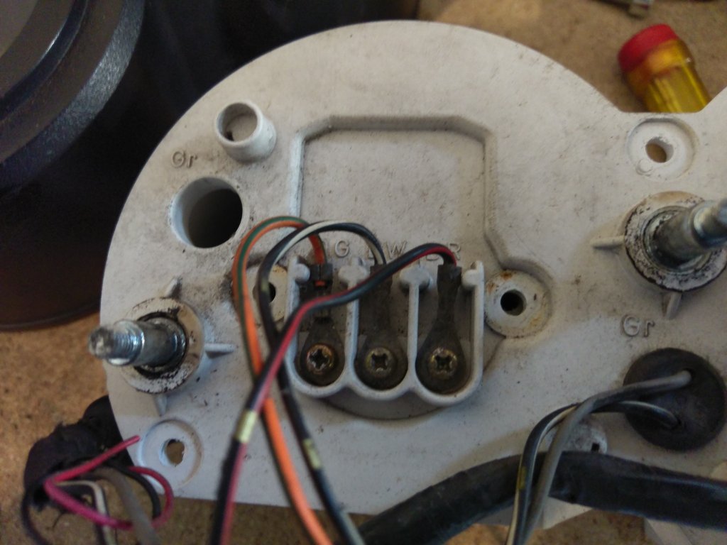

und zwar hab ich ein problem mit dem drehzahlmesser von der sp44 das es nichts macht , habe eine sp43 umbau mit maske hat einer eine idee ob man da egendwie was mit den kabel machen kann oder wie auch immer :D
ps wenn ich mein altes ran mache geht drehzahl an die 3 kabels

Rot-Schwarz ist das Drehzahlsignal.

ok aber signale kommen ja an oben wenn ich da mein altes von der rse ran mache
Beiträge: 3535
Re: DR650 Tacho
Du musst halt mal die Stecker vergleichen. Schwarz-Weiß, Orange und rot-schwarz müssen beim SP44 Tacho dort sein, wo beim SP43 Tachos orange, schwarz-weiß und rot weiß sind. Wenn das passt, dann ist der DZM hinüber.

@DR500 habe jetz mal kabel nachgesehn sind alle belegt und geben signale raus und ob das drehzal defekt ist glaub ich nicht da ich schon das 2te dran habe da es auch meine vermutung war das es defekt ist aber gleich 2
Beiträge: 3535
Re: DR650 Tacho
Es geht nicht darum das alle Stecker belegt sind sondern darum, dass die Belegung der Stecker identisch ist.
Stell halt mal Bilder der jeweiligen Stecker rein, dann finden wir den Fehler.

das Problem kenne ich. Der Drehzahlmesser der SP43 und 45 bekommt das Signal direkt von der CDI. Die Messgeräte bekommen daher ein anderes Signal (ob stärker oder schwächer, keine Ahnung). Daher kann man den Drehzahlmesser von der 41, 42 und 44 nicht mit denen von der 43 und 45 tauschen. Schau dir mal die Unterschiede im Schaltplan an. Ich hatte dieses Problem mit einem 44er Drehzahlmesser in einer 45er, ich bin fast verzweifelt :). Du solltest dir das Instrument einer 43 beschaffen. Der Austausch ist einfach.
