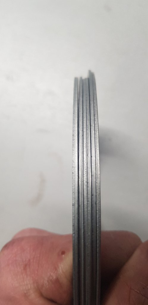

Hallo zusammen.
Leider war meine Onlinesuche erfolglos und ich hoffe auf Hilfe. Bei dem Kupplungspaket ist eine Lamellenscheibe und eine Aluscheibe etwas dicker als die Anderen. An welcher Position werden diese verbaut?
kermit
Beiträge: 489
Wohnort: Büdingen
Re: Kupplung Lamellen und Aluscheiben einbauen
Beitrag von kermit »
Erste Richtung Deckel
SP41B
Olli04
Beiträge: 16
Registriert: 30 Jan 2021 20:19
Beitrag von Olli04 »
Also die beiden etwas dickeren Scheiben (Alu und Belagscheibe) Richtung Deckel?
kermit
Beiträge: 489
Wohnort: Büdingen
Die Reibscheiben sollten aus Stahl sein...
Ja. Beide Richtung Deckel.
SP41B
kermit
Beiträge: 489
Wohnort: Büdingen
Schau auch mal hier rein bei Unklarheiten.
Da wird dir geholfen ;)
https://dr-650.de/files_ext/anleitungen ... Ausbau.pdf

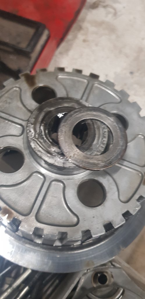

Olli04
Beiträge: 16
Nr. 2 und 8 ? Natürlich nicht. Meine sehen so aus.
Edit Dennis: Bild wg. Urheberrechtsverletzung entfernt
kermit
Beiträge: 489
Wohnort: Büdingen
Dann siehe oben.
Und schau dir auch den Kupplungszug genau an. Der gammelt gerne im Bereich des Bogens auf Höhe vom Krümmer.
Wenn der Rost innen hat oder aufgespleißt ist, kannst du dir nen Wolf einstellen und wirst nicht glücklich.
SP41B

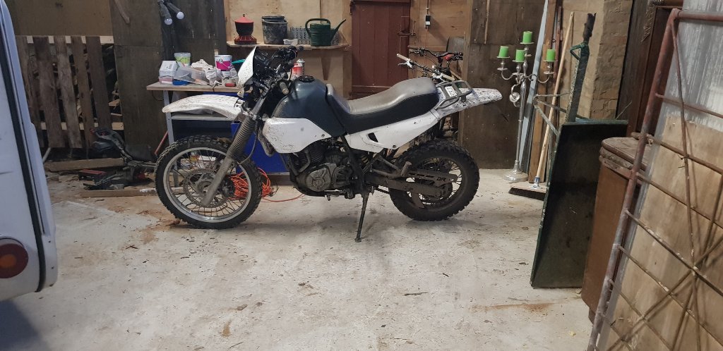

Olli04
Beiträge: 16
Muss sowieso fast alles anfassen. Aktuell sieht der Bock so aus...

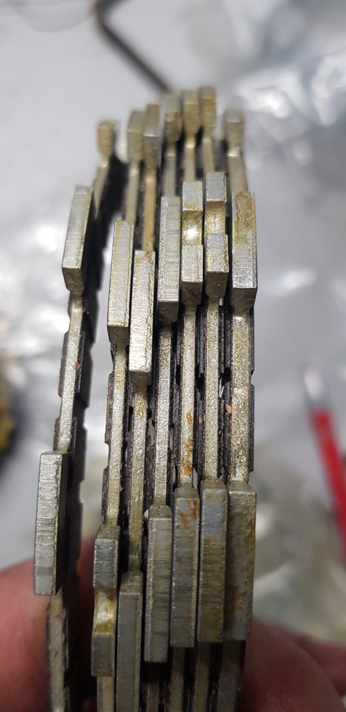

kermit
Beiträge: 489
Wohnort: Büdingen
Schlechtes Trennen kann auch an Kerben im Korb liegen, die die Scheiben da einarbeiten. Dann können die nicht mehr so leicht in der Führung hoch und runter. Mit der Schlüsselfeile glätten. Aber unbedingt darauf achten, überall gleich viel Material wegzunehmen, sonst hast du gleich neue Wellen da drin.
Bei Rutschen ggf. auchl die Federn messen und neu, falls unter Maß.
Vor dem Zusammenbau die Scheiben über Nacht in Öl einlegen nicht vergessen.
Und das Öl immer Jasoma (für Ölbadkupplungen geeignet). Sonst sind da Festschmierstoffe drin und die Kupplung rutscht sofort wieder.
