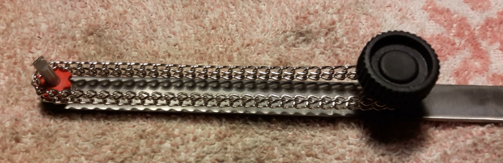

Re: Einstellung Luftgemischschraube
Ein ähnliches Werkzeug habe ich mir auch gebastelt:
Die Bewegung des Drehgriffs wird über die kleine Kette auf den "Schraubendreher" übertragen.
So lässt sich der Vergaser bequem einstellen.
Gruß Frederik
Gruß Frederik
Die Kette ist Fischertechnik, richtig? Das Ding ist mal richtig geil!
Ich hab die Einstellung mit einem normalen Bit gemacht, gedreht mit Fingerkraft. Ein Tuch um die Hand zum Schutz vor den Temperaturen. Geht auch.
Gruss Dominik
Gruss Dominik
- Beiträge: 6073
Moin,Frederik hat geschrieben: 10 Sep 2019 21:01 Ein ähnliches Werkzeug habe ich mir auch gebastelt:
Gruß Frederik
das ist ja genial
