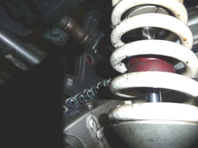

Hab am WE beim Kette fetten bemerkt, dass sich meine obere Kettenführungsrolle auch verabschiedet hat und freundlicherweise ein Loch im Rahmen hinterlassen hat. Keine Ahnung wie lange das Dingens schon fehlt...
Wer hatte sowas schon mal?
Was habt ihr dagegen gemacht?
Muss ich den Hohlraum nun konservieren (lassen)?
Muss mal sehen ob mir das jemand hier in der Gegend schweissen kann. Leider ist das so ne ungünstige Ecke im Rahmen, dass man da ganz beschissen ran kommt...
Hoffe Rad, Federbein und Lufi-Kasten ausbauen reicht, sonst bedeutet das einen größeren Eingriff...

Das Teil ist bei mir auch weggeflogen...hab noch keine Lösung, denn die Suse befindet sich noch auf dem Rücktransport. Hat auch noch einen weiteren Riss an der hinteren Strebe zur SitzbankHelsche hat geschrieben:Nabend allerseits!

So, habs mir heut in unserer Werkstatt zuschweißen lassen...
Ist super geworden! Jetzt will ich es aber noch lackieren!

Hab meine Karre jetzt wieder zusammen!

Kann aber nicht genau sagen, ob man den noch mit Klarlack überziehen müsste. Ist bei mir ja nur an der Rahmen-Innenseite. Soll nur die Schweißnaht überdecken...
