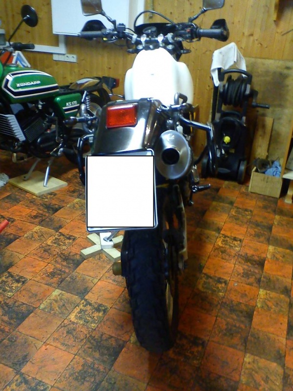

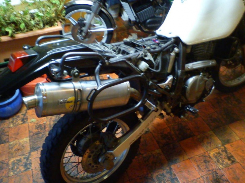

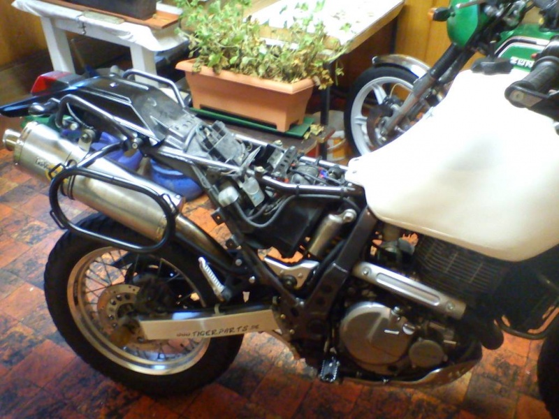

So sieht das Ganze dann übrigens aus. Sry schlechte Qualität, ist mitm Handy gemacht.
Edit:
