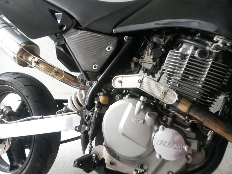

Hatte jetzt 3 Tage Urlaub und somit ging das schrauben (und das fahren ) weiter.
Die im ebäh bestellte Bremspumpe ist angekommen...eigentlich hätte ich sie zurückschicken sollen.
Das Teil hat ausgesehen wie 3 Jahre ins Regal gefeuert und dann einfach verhökert.
Innen voll mit verharzter Bremssosse und die Gewindestange mit dem Kugelkopf total verrostet.
Also hab ich sie zerlegt und mir die Gummis angeschaut, Ergebnis: tatsächlich noch brauchbar.
Ich hab dann aus 2 mach 1 getüdelt, die Dichtgummis mit Bremssattelfett eingerieben und die Pumpe eingebaut.
Bisher ist sie dicht.
Das verschlucken hat sich auch erledigt, die Gemischschrauben waren zu weit ausgedreht.
Ich hab die Vergaser zerlegt, der Zustand innen war top, die Schwimmerhöhen gemessen, die Düsen kontrolliert und dann
wieder zusammengebaut. Den original verbauten TwinAir-Filter hab ich gereinigt und dann ging das große Fluchen los...
um die Gaser rauszubekommen hab ich den Hilfsrahmen weggeschraubt, sonst wäre nicht genug Platz gewesen, der Luftfilterkasten
geht nämlich nur vielleicht 1cm nach hinten schieben, wenn überhaupt.
Und wenn man alleine ist, ist es echt ein riesiger Mist den Hilfsrahmen wieder einzusetzen und gleichzeitig die Gummis vom LuFi-Kasten
wieder auf die Vergaser zu schieben. Nach einer halben Stunde war aber auch das geschafft und ich hab, trotz Androhung, die CCM nicht
gegen die Wand gefeuert. Zu zweit wäre das Ganze viel einfacher gewesen.
Die anschließende Probefahrt über gute 50km hat alles entschädigt, das Teil rennt wie vom Teufel getreten. Die früheren, englischen Testberichte
die dem Motor gute 53PS attestieren wirken glaubhaft. Der Motor läuft ganz ruhig und vibriert kaum, ich bin wirklich begeistert.
Erfreulicherweise hat sogar die Fussdichtung standgehalten und es ist kein Öl gesabbert, mal schauen wie es aussieht wenn die Aussentemperaturen
steigen...aber die Fussdichtung zu wechseln ist ja nun auch nicht das Riesenproblem.

Sodele, es geht nochmal bissl weiter.
Eines vorweg: die Engländerin rennt nach wie vor wie Schmitt´s Katz.
Ich hab die Feder hinten noch bissl vorgespannt, um ´nen Zentimeter oder so höher zu kommen da meine
Frau angefangen hat in Rechtskurven den Bremshebel abzuschrabbeln, zuviel geht natürlich nicht, sonst funktioniert
das Federbein nicht mehr richtig. Vielleicht sollte sie einfach mal ihren
Fahrstil überdenken...

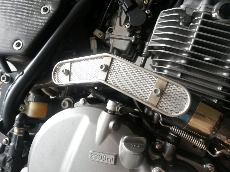

Am rechten Bein hat sie die hohe Hitze vom Krümmer reklamiert, deshalb hab ich ihr ein Alu-Blech unter den originalen Hitzeschutz
gebastelt, damit es nicht allzu billig aussieht hab ich noch etwas mit nem Drahtgitter "gezaubert".
Hier ist das Ergebnis und funktionieren tut´s auch:
