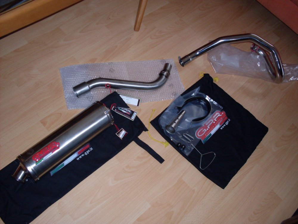

Aber bei mir schaut der vordere Eater anders aus als zb. von AXL beschrieben, habe noch ein Bild gefunden, da kann man das ganz gut sehen:
Meine GPR Anlage mit Leistungskrümmer
Da ist der vordere Eater ein Metallkegel mit einigen gebohrten Löchern. Manche scheinen ja eine Art Sieb in Kegelform zu haben.

Sie sieht der vordere Eater bei meinem GPR auch aus.
Welchen Durchmesser hat der SLIP-On Bereich?
Irgendwas um die 5x mm?
Hab aktuell den verbaut (ungetestet):

bei meinem GPR, Alu vom Hessler, ist der vordere Eater auch eher ein zum Kegel gerolltes Lochblech und keiner voller Zylinder mit gebohrten Löchern.
finde den GPR an der RSE nicht zu laut, klar ist lauter als original aber voll ok.
