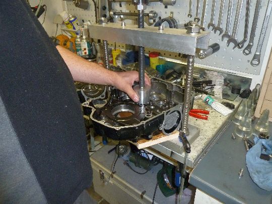

so endlich hab ich mal die Zeit

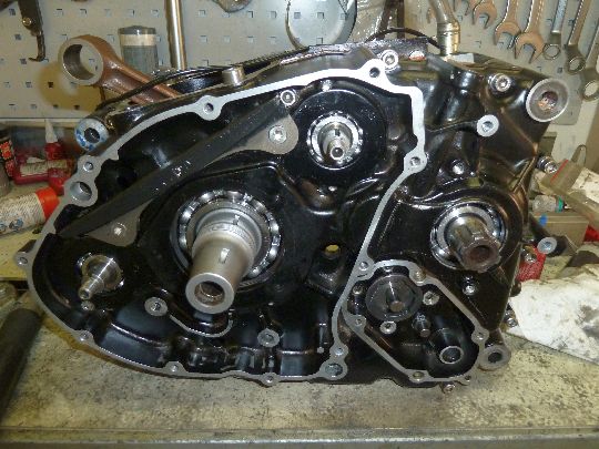

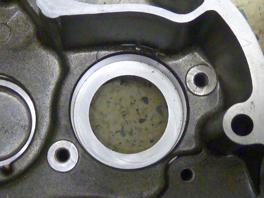

wie schon erwähnt wurden die Lagersitze der Gertriebehälften gefräst um Standardlager verwenden zu können
Das Einpressen der Lager

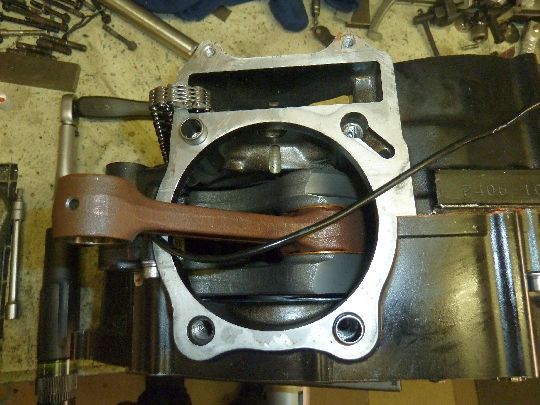

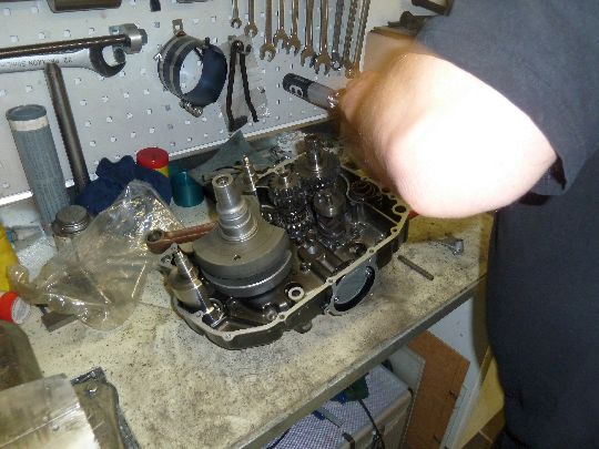

weiter mit dem Einziehen der Kurbelwelle

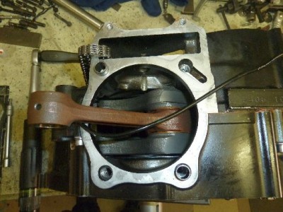

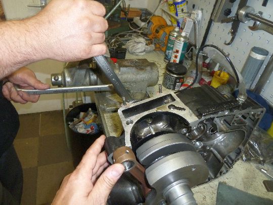

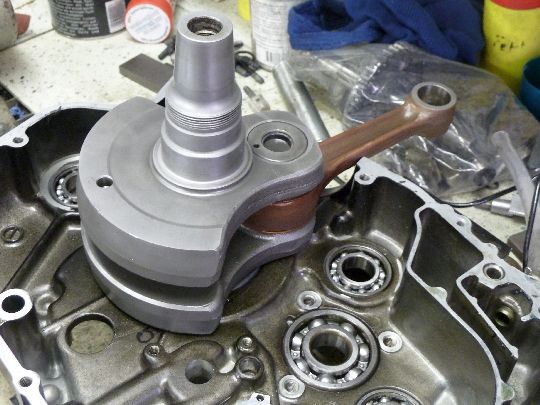

Re: Meine DR 650 SP42 - ... und alles wird gut
Das Einziehen der Kurbelwelle

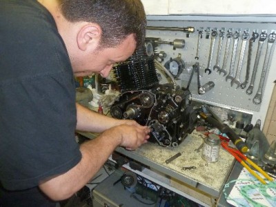

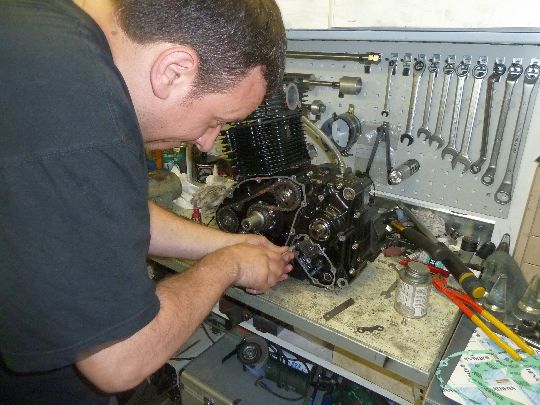

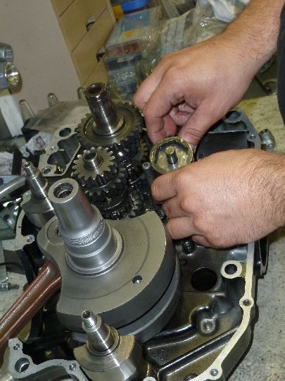

Montage Getriebe und Schaltbox

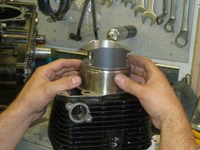

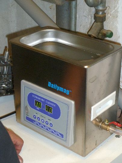

und in der Zwischenzeit geht der Vergaser baden - im Ultraschallbad

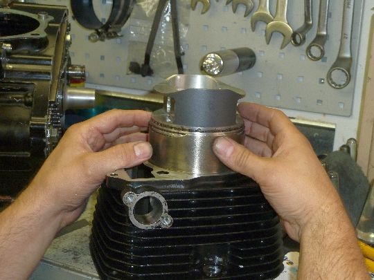

Der Kolbenringe und Abstreifer werden auf den Wössner Schmiedekolben gezogen

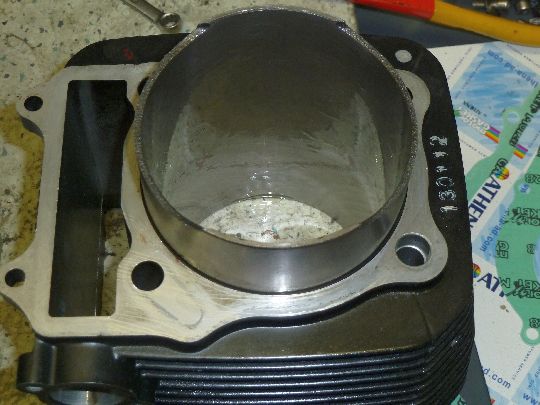

Der frisch gehohnte Zylinder

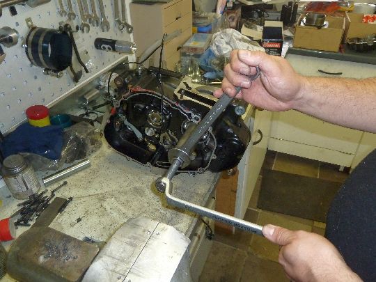

Einbau des Kolbens in den frisch gehohnten Zylinder

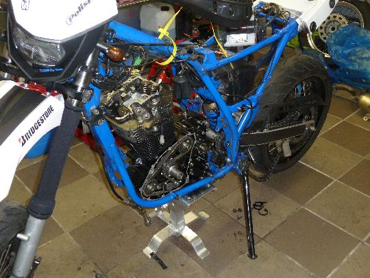

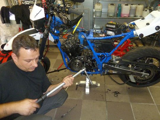

Nach Montage des Kolben und des Zylinders auf dem Block kommt der Motor wieder ins Moped
Motor endlich wieder im Moped
