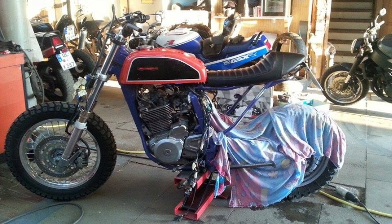

Beitrag von he-moto » 22 Mai 2014 12:19

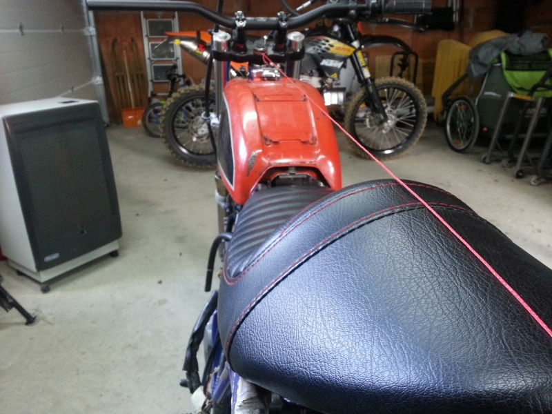

Schleppend - aber es wird....
Tank angepasst
Sitzbankhalter, Kennzeichenhalter und Elektrikbox angeschweißt
Suzuki DR 650 SE SP46B
lootze
Beiträge: 120
Registriert: 08 Apr 2014 18:29
Re: nachdem die SP46 keiner kaufen wollte...
Beitrag von lootze » 22 Mai 2014 17:41
Huhu....
Sehr genial bis jetzt!! :shock:
Ist dann auch geplant das Gerät irgendwie straßenzulässig zu bekommen??

he-moto
Beiträge: 46
Registriert: 16 Apr 2012 20:21
Wohnort: DE
Beitrag von he-moto » 23 Mai 2014 07:45
danke für das Lob. Bis hierhin ist alles mit dem TÜV besprochen und gut.

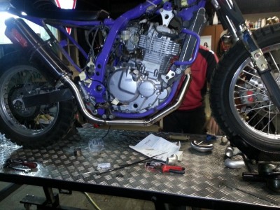

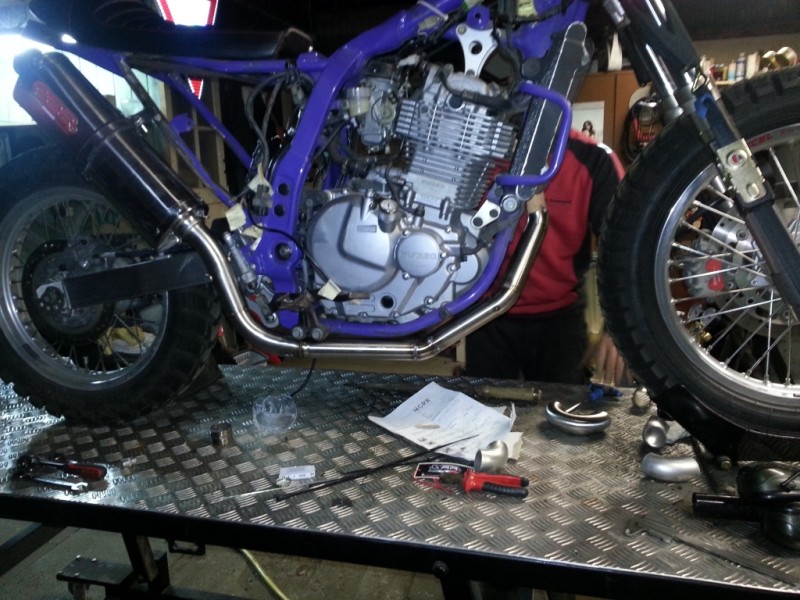

Beitrag von he-moto » 10 Sep 2014 21:42
Selbst gebauter Krümmer zu 90% fertig. Testlauf war bereits erfolgreich.

SK
Beiträge: 757
Registriert: 27 Aug 2009 14:23
Beitrag von SK » 10 Sep 2014 23:47
Yeah :twisted:
Weiter so.
Und mehr Bilder!!!

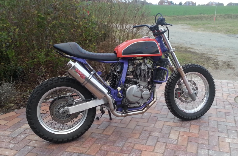

Stigma
Beiträge: 46
Registriert: 09 Jan 2015 22:22
Wohnort: Niedersachsen
Beitrag von Stigma » 13 Jan 2015 22:49
Respekt! Räder und Tank sieht sehr gut aus.Zum Tank hätte das "Storz Heck" gut ausgesehen.
Nur der Auspuff paßt leider überhaupt nicht dazu und macht die eigentlich stimmige Optik kaputt.
Das würde ich nochmal überdenken.....
Ist halt meine Meinung.Halt uns auf dem laufenden.....

SK
Beiträge: 757
Beitrag von SK » 13 Jan 2015 23:49
Einem SO radikalen Umbau würde ich meine/eine SE nie unterziehen.
Meine Meinung.
Trotzdem toll!!!
Und zwar gerade und besonders der Krümmer.

Azra3l
Beiträge: 1117
Wohnort: Neumarkt (Opf)
Beitrag von Azra3l » 02 Dez 2015 22:19
Der Krümmer ist echt genial. Für den Auspuff würde ich auch was filigraneres nehmen. :D

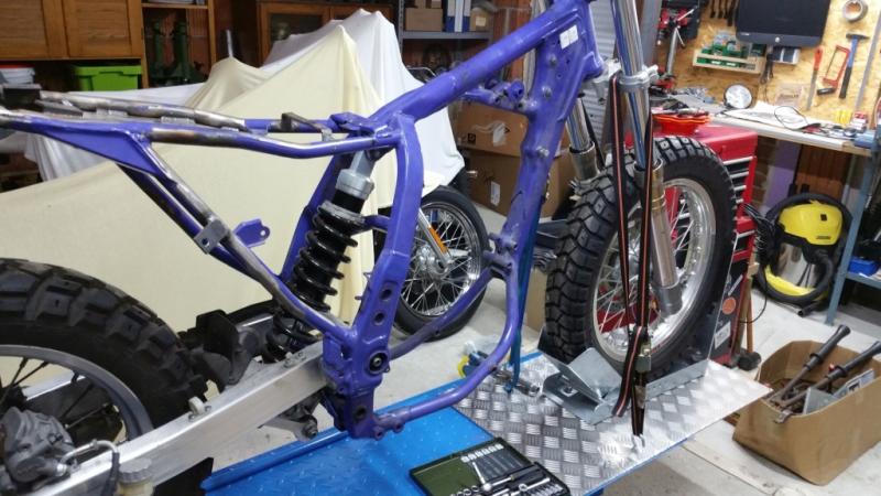

he-moto
Beiträge: 46
Wohnort: DE
Beitrag von he-moto » 22 Dez 2016 22:44
Arbeiten am Rahmen zu 95% fertig. Motor ist raus. Im neuen Jahr geht es zum Strahlen und Pulvern.
