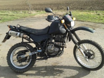

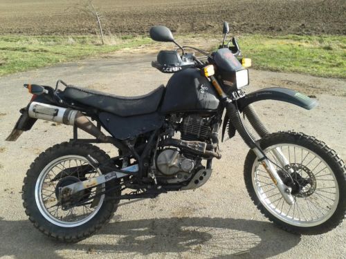

Nun gut jetzt bin ich also seit diesem Wochenende im Besitz einer 1985er DR600 SN41a.
56000km gelaufen, matt schwarz, der Sitzbezug ist eine alte Lederhose und ringsum will man dieses Motorrad nicht mal wirklich anfassen aus Angst sich dauerhaft vollzusauen. AAAAber... die Kupplung ist neu, der Vergaser professionel gereinigt und eingestellt, die Bremsbacken neu, die Bowdenzüge neu, Getriebe und Motor neu abgedichtet, neue Heizgriffe verbaut, neue Zündkerzen, Öl und Filterwechsel durchgeführt, Radlager hinten neu, Reifen und Schläuche neu und noch TÜV bis Novermber 2015..... Da musste ich zuschlagen

Schöne Ratte hast du da, wär fast zu schade da SuMo-mäßig was dran zu machen, das tät ja dem ganzen schönen Gammel schaden!
Was isn das auf der linken Mopedseite was da zwischen Hinterrad und Radlauf so durchschimmert, ist das ein Kofferträger?

Ja das ist nochmal ein Kofferträger an der Seite.
