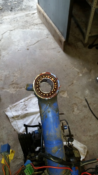

Re: DR600 Hinterrad Scheibenbremse und Auspuff
Guten Abend,
Ich habe die DR heute auseinander gebaut, alles in seine Einzelteile.
Werde die Tage Baumaschienen Lack bekommen der sehr strapazierfähig ist und damit den Rahmen lackieren.
Voher halt Sandstrahlen und Rostschutzgrundierung auftragen.
Mit dem Gewicht muss ich mal gucken werde die Dr umtragen lassen müssen, habe gelesen das einer eine Kiste gebaut hat die er hinten angenietet hat um damit unter die 0,2kw/kg
zu kommen.
Zur Not Blei unter die Sitzbank
Da wird sich schon ein Weg finden lassen.
Mein Vater hat auch jemanden beim Tüv
Soll ich den Motor öffnen um mir mal die Laufbahn anzugucken weil es sich gerade anbietet.
Oder soll ich Ich ihn zu lassen da er bis jetzt ohnen Probleme lief.
Hat jetzt 67.000 km runter die gute Dame.
zu kommen.
Beim Auspuff häte ich jetzt an den hier gedacht was sagt ihr dazu ?
http://www.ebay.de/itm/OB3RES-ABE-MSR-A ... 234aeabc57
Mit freundlichen Grüßen dr600nrw
P.S. für mehr Fotos einfach Fragen werde alles Dokumentieren

Der Umbau auf Kegelrollenlager sollte funtionieren. Ich denke, der sp41 Rahmen entspricht drr Sn41, dann sollte z.B. das hier passen:
http://www.mvh-shop.de/Lenkkopflager-SS ... -1991-1992
Lass dir das aber von den dr600 Experten bestätigen, ist ohne Gewähr
SP41B
- RythIm
- Beiträge: 108
- Registriert: 04 Okt 2010 18:27
- Wohnort: Neustadt/Weinstraße
Umbau auf Kegelrollenlager erfordert das Abdrehen des Gabeljochs im Durchmesser im Bereich des oberen Lagers, da das Lager dicker ist und somit weiter runter aufs Joch muss.
Das kannst du ohne Probleme selbst machen auf der Drehbank, ist kein großer Act.
Oder schnell machen lassen für nen 10er.
Die untere Lagerschale aus dem Rahmen zu schlagen war glaub ich recht eklig vom Platzangebot her, bin mir nicht mehr sicher.
um die Lager besser raus zu bekommen, kann man eine kleine Fase im Innenbereich mit dem Dremel reinziehen, dann kann man die Dinger mit dem Dorn raustreiben.
War glaub ich bei Yamaha ab Werk so.
Wenn ich mich recht entsinne, gibt es Kegelrollenlager, die in den Dr600 Kopf passen, allerdings 1/10 zu klein sind. Spezis haben dann ein passendes Fühlerblatt von einer Fühlerblattlehre dazwischen gepackt. Ich weiß aber nicht, ob sich das nur auf den Durchmesser, oder auch die Tiefe bezog.
Ciao,Marcus
Ciao,Marcus

Das mit dem Kegelrollenlager hört sich schon mal gut an werde mir dann mal zwei holen und das eine oben anpassen.
Danke für die helfenden Antworten
Is zwar alle OT, wat solls:kermit hat geschrieben:Der Umbau auf Kegelrollenlager sollte funtionieren. Ich denke, der sp41 Rahmen entspricht drr Sn41, dann sollte z.B. das hier passen:
Ich musste am Zentralrohr/Gabeljoch am unteren Lagersitz ein paar mm tiefer Feilen, weil das neue Lager etwas höher ist. Manche drehen es ab, hab keine Drehbank und Feilen gelernt. Soweit ich weis immer der Fall bei Kegellager. Ist aber weich der Stahl.
Ja, und unten rausholen: Scharfer Dorn, großer Hammer, etwas warmmachen aussenrum?, und gezielte, ordenliche Schläge. Je länger du rumeierst, um so ätzender wirds. Und die Schale am Joch unten auftrennen mit Flex ohne ins Rohr zu säbeln
