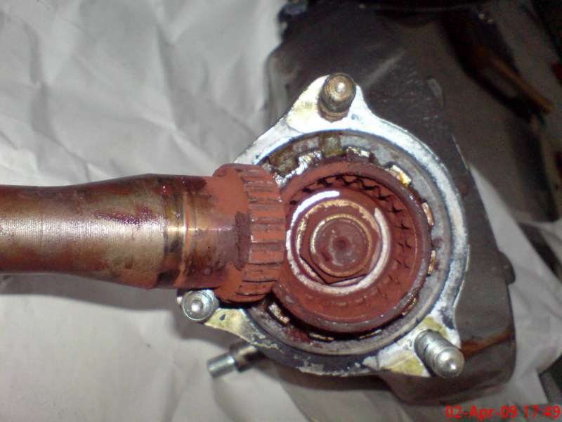

Re: DR600 Hinterrad Scheibenbremse und Auspuff
Hallo auch von mir!
Ja, Lenkkopflager! die 41er Fahrer, die das schon mal wechseln mussten, können, glaub ich, ein Liedchen davon singen... Hab damit die Leute bei "Tante Louise" schon mal fast zur Verzweiflung gebracht...
Hab`s dann aber auch wie maz gemacht: keine Drehbank, aber mal feilen gelernt, so lässt sich, mit etwas Geschick, das Joch anpassen....
Zum rausschlagen der alten Lagerschalen nehm` ich die ausgenudelte Kardanwelle einer Intruder , die vor einigen Jahren in meiner Schrottkiste gelandet ist! Schrauben, bzw. Gewinde am Motor habe ich bisher (zum Glück ) noch keine "gelyncht"...
Motor aufmachen? Nicht! Nur wenn`s unbedingt sein muss... Mach das so wie von m.w. beschrieben...
Geh pfleglich mit der alten Dame um und Du hast noch viele Jahre Spaß mit ihr...
