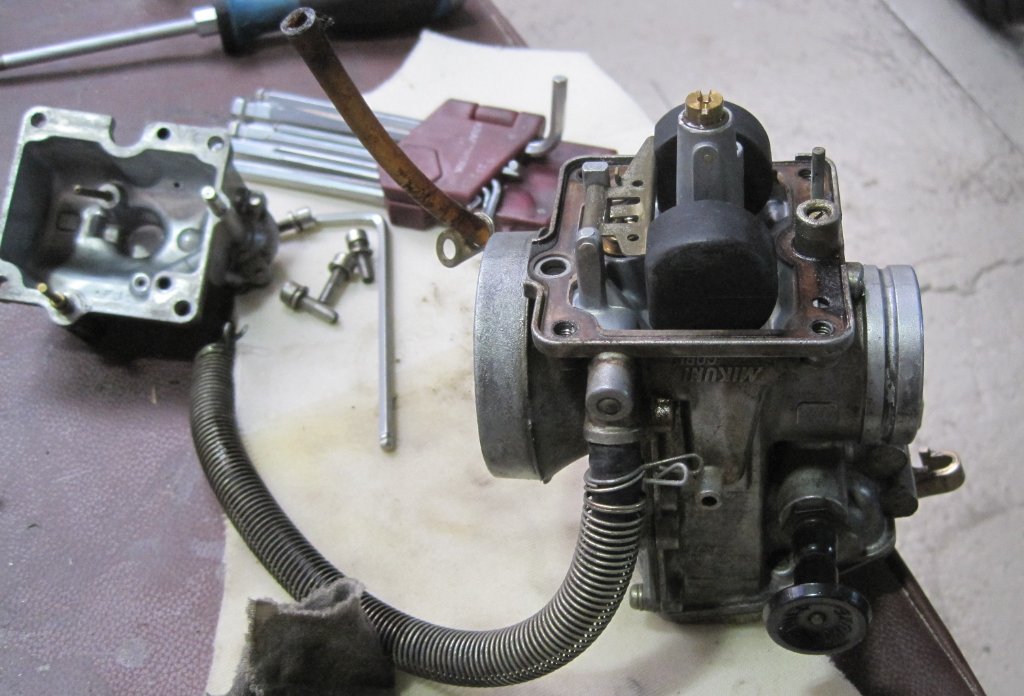

die überschrift sagt es schon: ich will das (sündhaft teure) schwimmerkammerventil wechseln, weil der vergaser immer sifft.
wie bekomme ich denn zerstörungsfrei die achse des schwimmers raus? das ding ist irgendwie saufest in seiner halterung. ich möchte den bruch des schmalen stegs vermeiden.

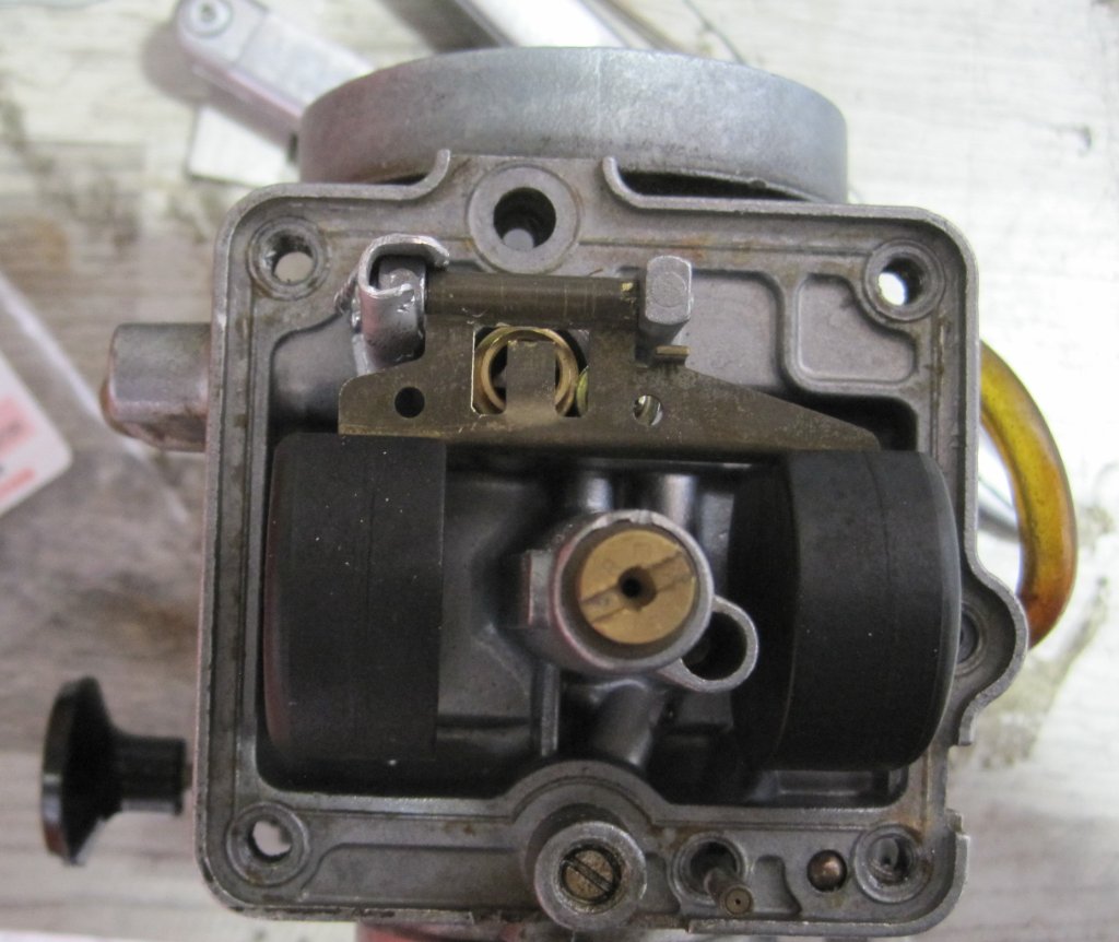

danke für die antworten. ich war mittlerweile schneller und habe den arm schon abgebrochen
ich hatte mir extra eine haltevorrichtung gebaut aber das teil war monsterstramm drin und eh ich mich's versah, war der arm ab. nun bin ich in meinem gram am tüfteln, wie ich den wieder fest bekomme. grundsätzlich wäre mit uhmacherpräzisionswerkzeugen eine schiene des armes durchaus machbar. .....

auf diesem bild ist er noch ganz ...
ich mache mich mal schlau bzgl. reparaturmöglichkeiten. kaltmetall könnte eine lösung sein. ich werde berichten ..

Ich hab schon mehrere kleberfrei gerichtet, geht also, ist aber aufwändig. Mit M2er Schrauben schräg der Länge nach, oder seitlich was draufschrauben, oder den ganzen Arm komplett neu machen und anschrauben. ich würd ihn Dir schon richten, bin aber mit Projekten aller Art massivst überlastet. Uhrmacherwerkzeug brauchts übrigens nicht, eine mikro-Handbohrmschine (vulgo Dremel oder Proxxon) 1,6er Bohrer und M2 Gewindebohrer, bisserl Alublech, alles mit Augenmaß und freiHand, reicht aus.
Ich hab auch schon einen gebrochenen Arm mit 0,5mm VA-Draht (Sicherungsdraht aus Luft-und Rennsport) zusammen"genäht". Da muss man nur ein paar Löchlein bohren, und den Draht so kunstreich durchziehen, dass er alles zusammenspannt. Das war eigentlich die einfachste und beste Lösung, obwohl (oder weil?) es eine Rennstrecken-Notreparatur war

nach dem gestrigen missgeschick habe ich schon mal eine alublechverstärkung gedengelt. das blech ist sehr dünn und weich, man bekommt es annähernd formschlüssig um den arm rum. die idee mit dem annähen mit draht hatte ich auch schon.
dremel habe ich, der rest wird besorgt. ich will mich nicht damit abfinden, trotz besseren wissens einen flachschiebervergaser in die ewigen jagdgründe geschickt zu haben.

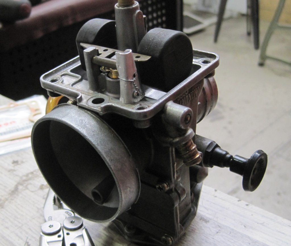

dank hans bin ich mit meinem reparaturversuch ganz zufrueden. jetzt muss die praxis zeigen, was es taugt.
mit weichem, dünnen alublech habe ich eine prothese gedengelt, die unten mit einer m2 schraube am vergasergehäuse verschraubt ist und oben am abgebrochenen stück mit einem draht fixiert ist. die prothese ist von der länge her so bemessen, dass sie sich am boden der schwimmerkammer abstützt.

der vergaser ist nun wieder an ort und stelle und zumindest im stand hält er dicht und auch beim ersten motorlauf war noch alles tacko. die praxis wirds weisen, ob s funzt.
beim nächsten vergaser werde ich wohl einfach das angebot von stefan hessler annehmen und die revision machen lassen.
