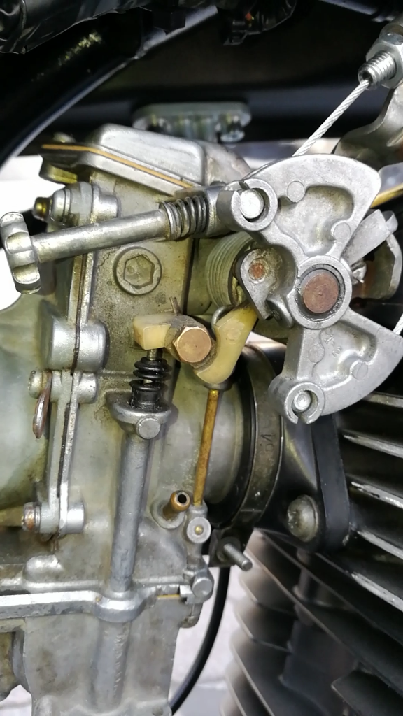

Ich habe den Vergaser, bei dem ich die Beschleunigerpumpe nicht über eine Stellschraube einstellen kann und habe auch kein Spritzrohr.( Foto )
Ich bin kein Experte mit dem Vergaser aber habe mal gelesen, dass die Beschleunigerpumpe beim betätigen einen Überdruck in der Schwimmerkammer erzeugt und dadurch das Gas besser angenommen wird.
Auf den Fehler mit der Beschleunigerpumpe bin ich draufgekommen als ich den Vergaser mal komplett zerlegt habe, dabei fiel mir auf das die Feder beim Kolben in der Pumpe fehlte, dabei kaufte ich einen neuen Kolben+Feder... Leider hat das nichts gebracht --> passiert das selbe als würde ich ohne Beschleunigerpumpe fahre.

Re: Suzuki Dr600 verschluckt sich bei zu schnellem Gas geben
Wenn das Spritzrohr fehlt, ist es das?
Steckt in der Vergaserwanne, soweit ich
mich erinnere. Drückt
man den Kolben sprüht es raus.
Wo sprüht es ohne das Röhrchen hin?
Geht auch in ausgebautem Zustand.
Man sollte das Röhrchen nicht Richtung
Gesicht halten und dann drücken, so
wie ich :roll:
Mit Unterdruck hat das zumindest bei
deinem (und meinem) Vergaser nichts
zu tun.
