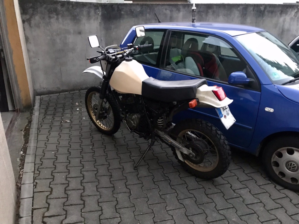

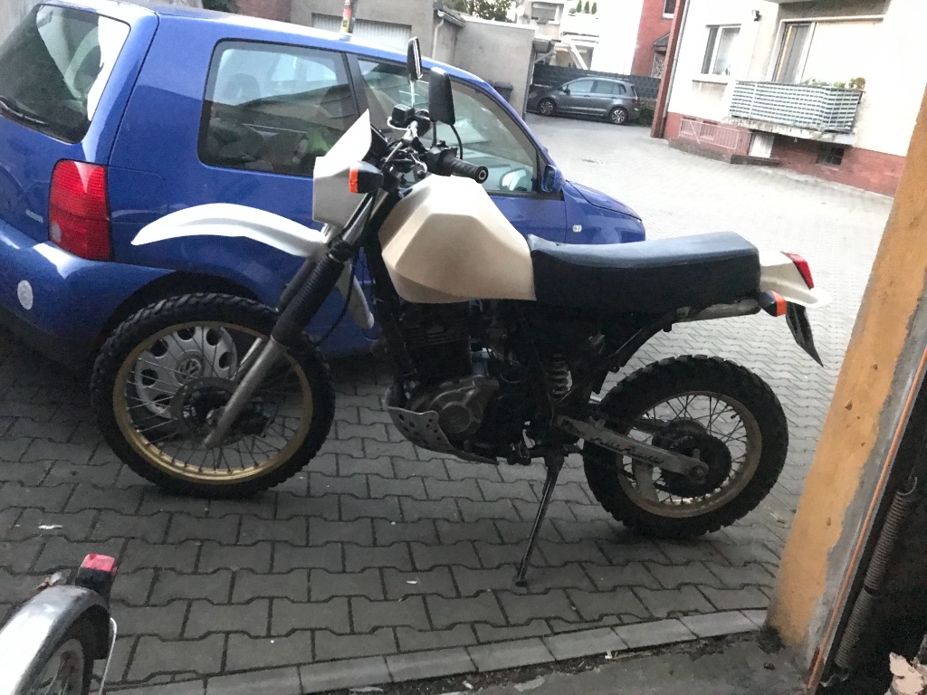

hallo gemeinde. ich war etwas abstinent, verfolge hier aber noch regelmäßig das geschehen. ich habe meiner blauen 600er nun die endgültige form hingebügelt, das heck ist noch verändert und erleichtert worden. stelle das gerät später mal auf die waage, weil der tank grad eh leer ist nach dem entlacken. die originalen blauen teile blieben natürlich unangetastet…

so. mit personenwaage…
vorne 63,3 kg
hinten 75,7 kg
gesamt 139kg (ohne benzin)
vorne 63,3 kg
hinten 75,7 kg
