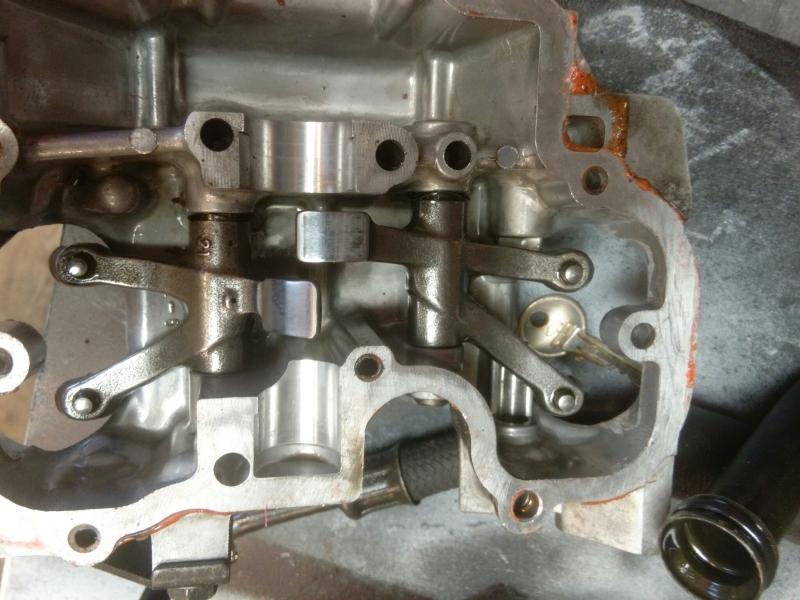

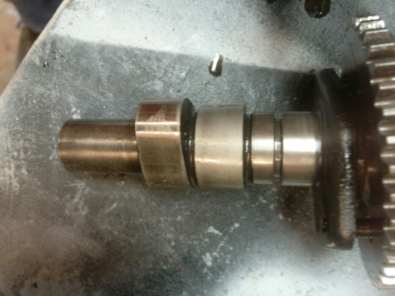

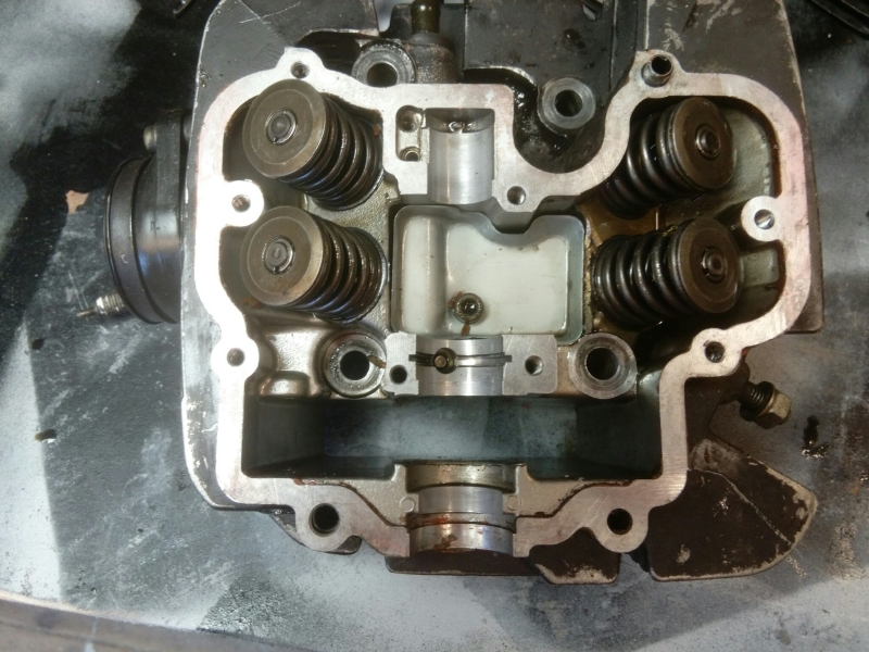

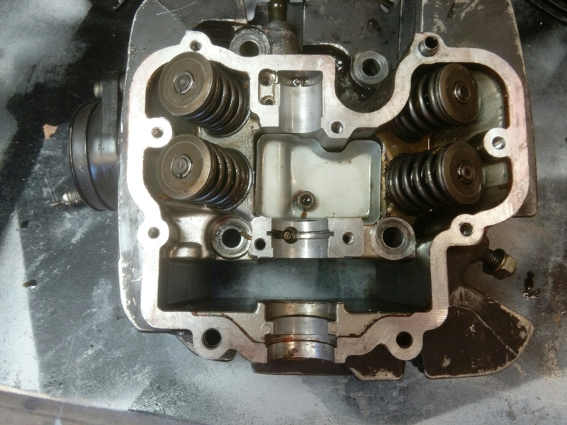

So, den Übeltäter habe ich gefunden!
Ausgleichskette ist es wohl nicht gewesen. So weit ich es erkennen konnte, nachdem ich die Mutter vom Polrad abhatte, hat sich der Keil(Paßfeder) nicht bewegt.
Aber als ich dann den Zylinder abhatte, oh weh:
Nockenwelle ist OK, Kipphebel sind OK, haben ganz leicht Laufspuren. Ventilspiel war auf einem Auslassventil bei 0,2mm bei dem anderen 0,13. Einlass beide 0,1mm im jetzt kalten Zustand (15 Grad hier in Remscheid)

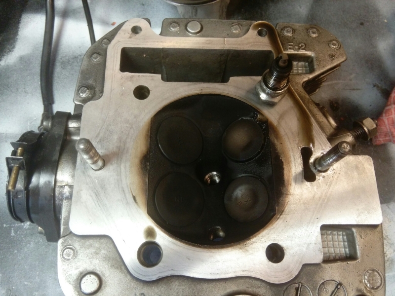

der rechte Auslassventilsitz sieht
auf dem Bild beschädigt aus.
Fremdkörper? Schmutz? Oder
ist der etwas rausgewandert?
Am Ventilspiel wirds nicht gelegen haben.
Ich haben meine schonmal mit 2 mm
angelassen, ein kleines Versehen beim
Einstellen.... hat laut geklappert,
sonst nichts.
Die Motorenexperten werden es dir
genau sagen können, warum das so
aussieht.

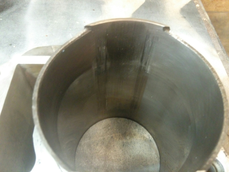

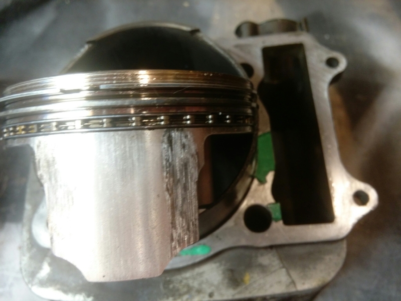

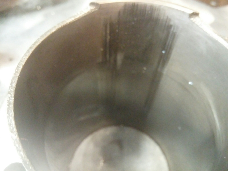

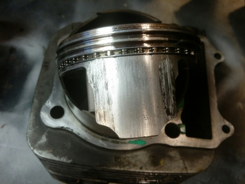

Schmutz, glaub ich nicht, Fremdkörper, ne auch nicht. Ich habe das Öl kontrolliert, die Ablassschraube mit Magnet, nur minimal Abrieb dran. Wird vom Zylinder mit Kolben stammen. Wie gesagt Spiel war eigentlich OK. Was ich sehen kann ist, das der Ölabstreifer feste hängt. Kann aber auch durch den Fresser kommen. Auch die Vibrationen sollten jetzt klar sein. Kommen bestimmt auch daher.

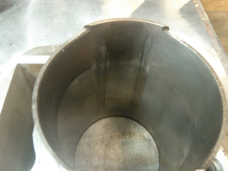

Was war das für ein Kolben ?
Dem Schadensbild nach fehlte Kühlung oder Schmierung.
Falsche Vergasereinstellung zB
Das ist eine sogenannte Reibschweissung.
Die ölspritzdüse war drin und auch frei (nicht verstopft)?

Ja, ist ne klassische Kaltverschweissung.
Am Vergaser war ich nicht dran, der läuft schon sehr lange mit dieser Einstellung. Leerlaufdüse 32,5 Hauptdüse 145. Kerzenbild war schön hell, nichts verrust.
Öldüse ist ach drinne, war ich überall nicht dran. Ist auch sauber und gängig. Kann ich aber noch einmal, wenn ich eine neue Dichtung habe herausnehmen und kontrollieren.
Ich denke es liegt am Kolben oder Ölabstreifer selbst. Ich hatte seit Tag eins unmengen an blauen Qualm beim anmachen. Hab jedesmal die ganze Terasse eingenebelt.
Wie gesagt, ich bin min. 300 - 350 Km schon vorsichtig gefahren, sie zog wie Teufel, nichts an seltsamen Geräuschen oder ähnlichem. Wenn die Düse verstopft gewesen wäre, hätte das schon eher passieren müssen. Ich baue die Düse gleich noch aus, lässt mir keine Ruhe.
Ach ja, Luftfilter war auch sauber und frisch geölt.

Immer schwierig siwas zu beurteilen, vorallem von Fotos..
Das ich nebenbei von Wiseco nicht viel halte, da man bei denen
Öfter was von klemmern liest.
Klingt das für mich wie zu geringes einbauspiel.
