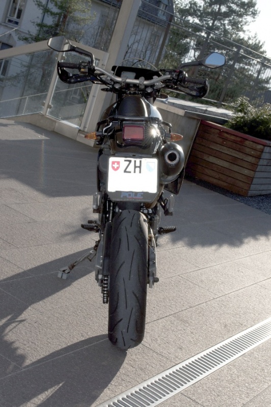

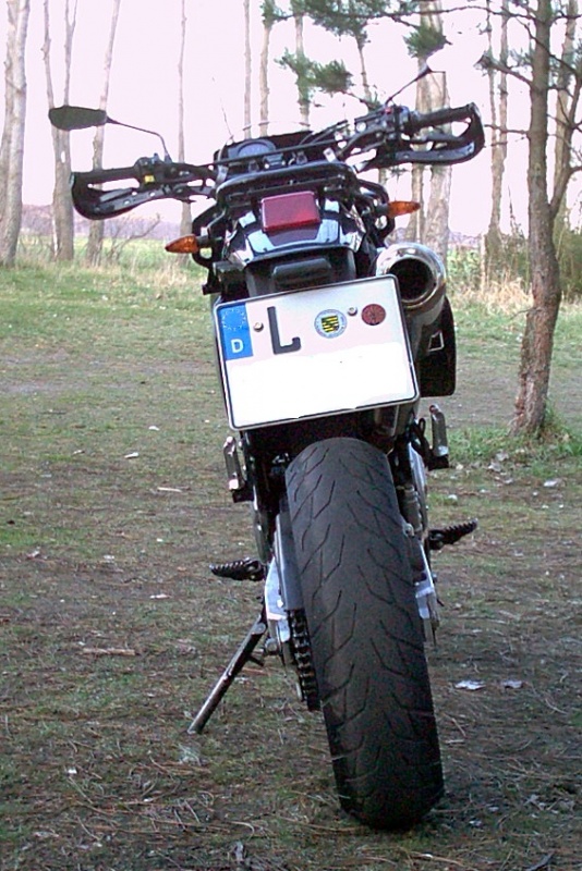

Hmm, bin da im moment etwas hin und her gerissen welche Variante ich nehme.
Passt die Kette am 160er auf 5" vorbei? Ist bestimmt etwas eng oder?
Ansonsten schon recht geil!

Stimmt, 150er auf 4,25 Zoll Felge sieht schon ziemlig schäbig aus...
Die Reifen sind übrigens billiger...

Das sieht doch beides ganz ordentlich aus!
Allerdings, der 160 etwas geiler
Mal was anderes, wie groß ist denn der unterschied
von Behr zu Excel? Ausser dem Preis, den seh ich selber...
Ist das nur qualitativ bedingt oder auch von den Tüv-Chancen (gutachten o.ä.) her?
Guck grad bei HE in der Liste und rechne...
