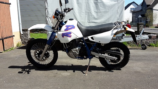

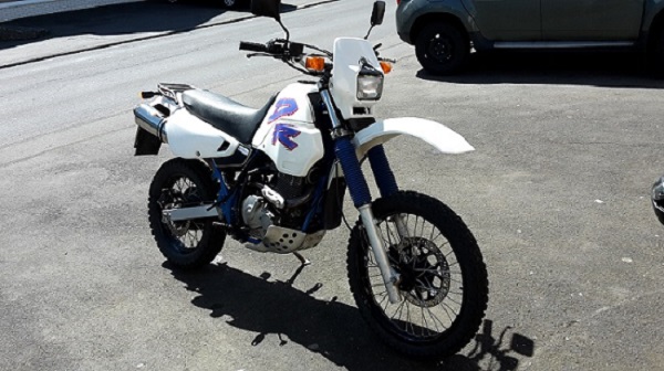

So hier noch schnell ein paar Builders vom Moped.
