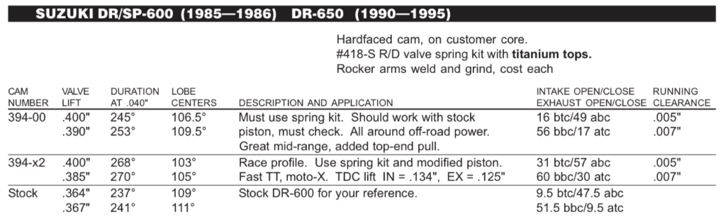

DR600-Nocke hatte ich vor 20 Jahren schon mal gerechnet, die hatte mir aber original schon genug Leistung. Wurde von mir nie umgesetzt...
Die von Megacycle-Cams erscheinen mir jedenfalls als sehr sportlich für den Alltag:
Bin beim Original geblieben. Wenn die Kipphebel fertig sind und getauscht werden müssen, werd ich mal beim Hessler anklopfen…
