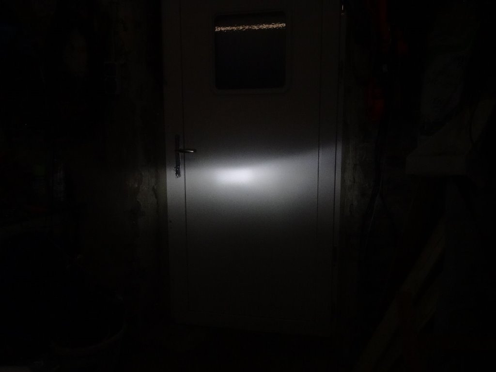

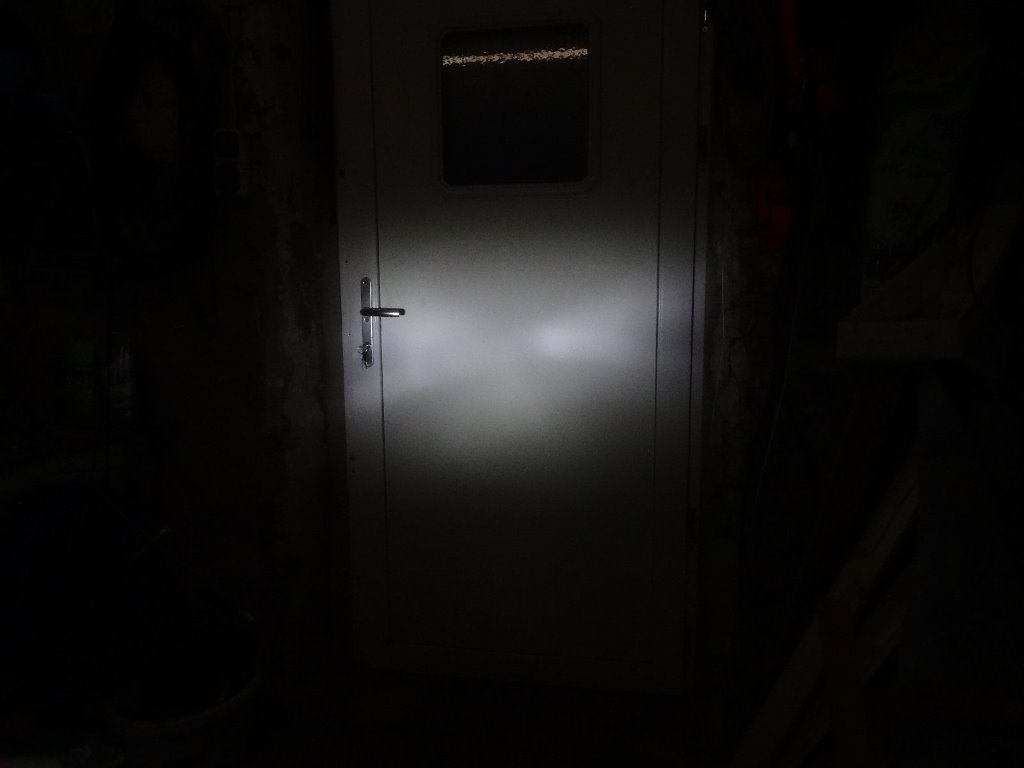

Test im 5 3/4" Rundscheinwerfer mit Streulinse statt Klargas.
Kamera auf Stativ, Werte für ISO, Blende und Belichtungszeit fixiert.
Kurze Belichtung damit nur der Unterschied zwischen H4 und LED sichtbar wird.
(Tatsächlich wars hell im Raum, dann wird im Bild aber alles überstrahlt.)
Mopped war aus, Spannung 12,5-12,6 V. Bei laufendem Motor geht bei der H4 noch was,
die LED bleibt konstant. Die H4 ist eine Philips Xtreme +130.

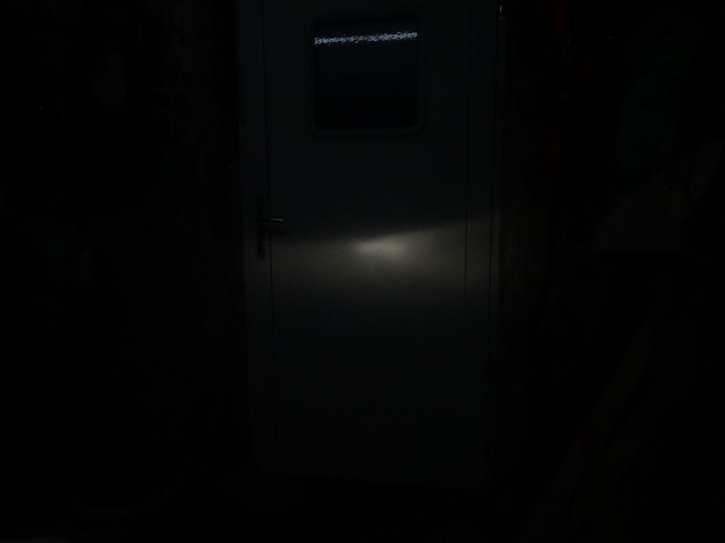

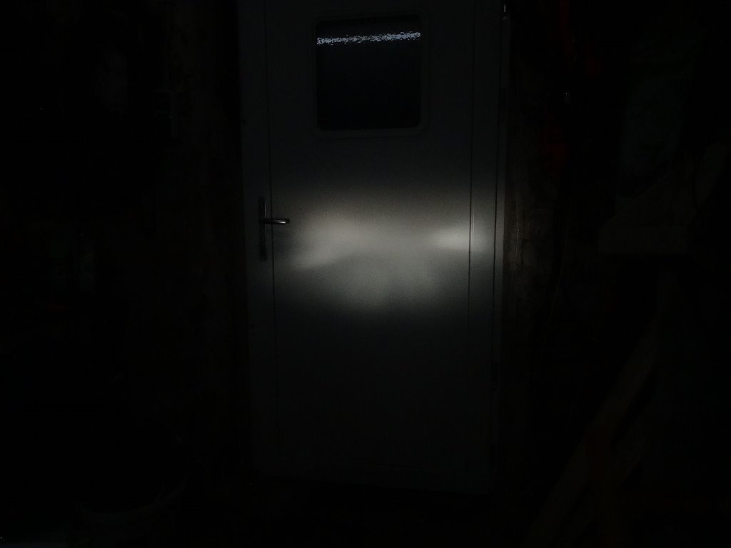

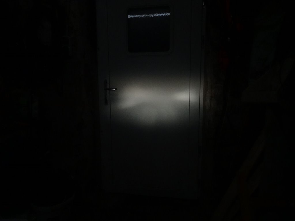

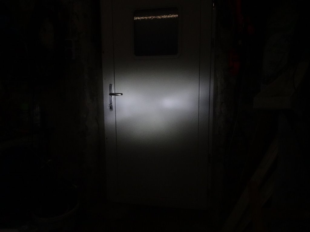

Und dann noch Fernlicht:
