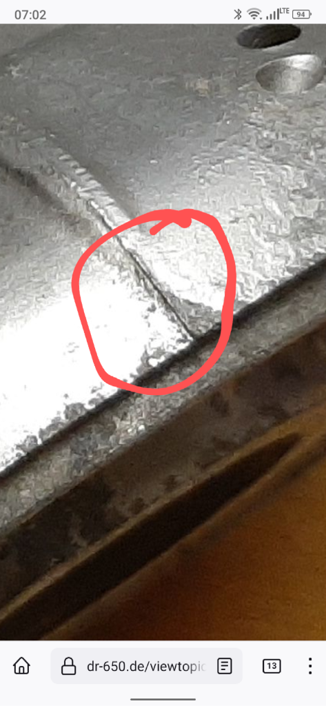

gummikuhfan (21 Dez 2023 19:21)
Re: "Alzira" - Eine SP44 Zerlegen & Neuaufbauen
Das schaut auch gerissen aus?
