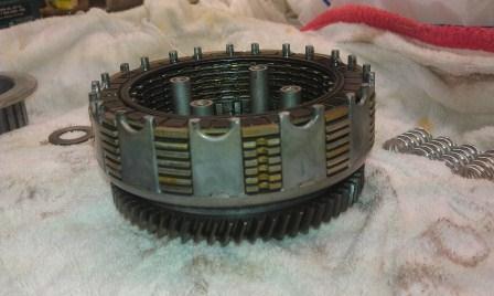

Hier sind mal meine scheiben
Und kann ich die Lamellen so drin lassen oder müssen die speziel angeordnet sein ?

Bestätige hiermit, daß die Anlaufscheiben die Wurzel des Übels sind- hab diese bei einem meiner Motoren schon mal getauscht und schwupps- die Kupplung flutscht wir sie soll;

die Anlaufscheiben und die Hülse sind bei 600er und 650iger gleich.

So anlaufscheiben und lagerhülse gewechselt und alles verbaut und klappt jetzt auch wieder :)
