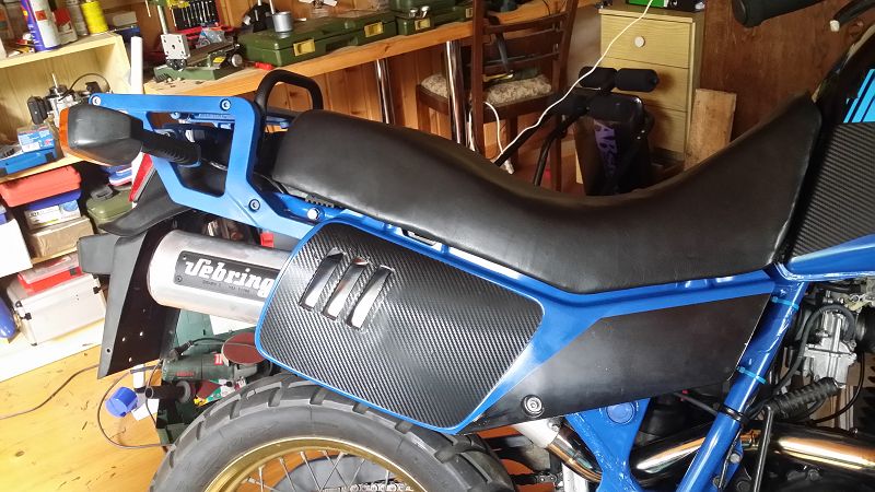

den Sebring Enduro 2 kann ich auch nur wärmstens empfehlen. Klasse Sound, aber ohne db-killer zu laut und optisch sieht er klasse aus. Hab ihn optisch etwas aufgewertet und farblich angepasst, sieht super aus

hab grad mal bei ebay reingeschaut, das untere Ende sieht da komplett anders aus. Da muss dann bestimmt noch was abgeschnitten werden
