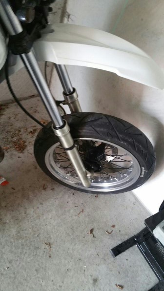

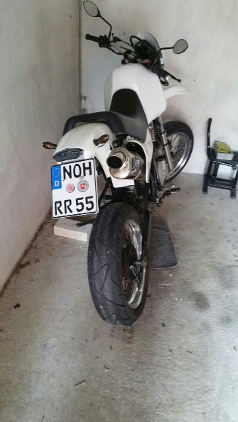

Meine DR 600 BAUJAHR 89
Beitrag von Ralle 69 »
Soo hier habe Idee ch mal ein paar Fotos :wink:

Re: DR 600 knallt und Standgas dreht extrem hoch!
man sorgt sich um Deinen Geldbeutel...
Der Kunde zahlt ja bekanntlich fürs Suchen
und nicht fürs Finden der Fehler.
Aber wird schon werden, ist ja die
Werkstatt Deines Vertrauens.
Wo wir gerade so bei Deinem Geldbeutel
sind....
Fahren ohne Reflektor kostet EUR 100 und
3 Pünktlein... oder sehe ich den Reflektor
nur nicht?

Gabs die Reflektorenregel denn zu dem Baujahr schon?
Was ich auf den Bildern zweifelsfrei erkennen kann ist
a) Schickes Moped
b) jede Menge Platz drumrum in der Garage für Werkbank, Werkzeug, Regale voller Ersatzteile, Radio, Kühlschrank und was man sonst so alles zum schrauben braucht oder zumindest glaubt dass mans braucht
Soll heissen -> Mach mal mit deiner Schrauberecke, die DR's sind imho gut für Anfängerschraubereien geeignet. Und wenns mal klemmt kann man immer noch seinen Wohnort eintragen und schwupps erhöht sich die Chance Hilfe gleich um die Ecke zu bekommen.
Gruss Dominik

Na da hat ja jemand aufgepasst :wink:
Nee stimmt! Muss ich noch anschrauben. Ist auch bereits ein Plätzchen dafür vorgesehen. Hab ich neu dazu bekommen. Wurde nach dem lackieren noch nicht wieder angebracht.
