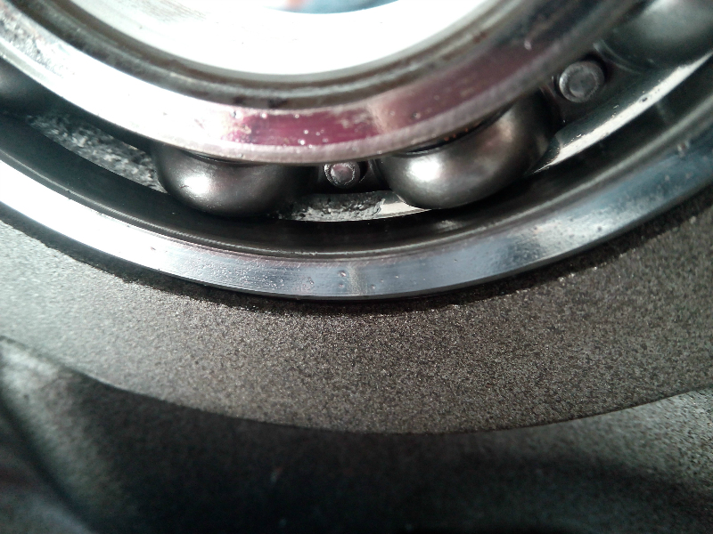

Außerdem gibt´s dann noch ein eigenartiges "Schlagen" das v.a. im Leerlauf im Lenker zu spüren ist! Ursache hierfür: entweder das da:
...eingelaufenes Kurbelwellenlager (aus meiner 41er)

...will damit sagen: irgendwie kauft man "Gebraucht" meist die "Katze im Sack", Du siehst nicht was im Verborgenen ist, oft weiß selbst der bisherige Besitzer nicht was da los ist...
Manchmal hat man Glück und die Mühle läuft noch Jahre, manchmal dann halt nicht!
Viel Glück! :wink:
