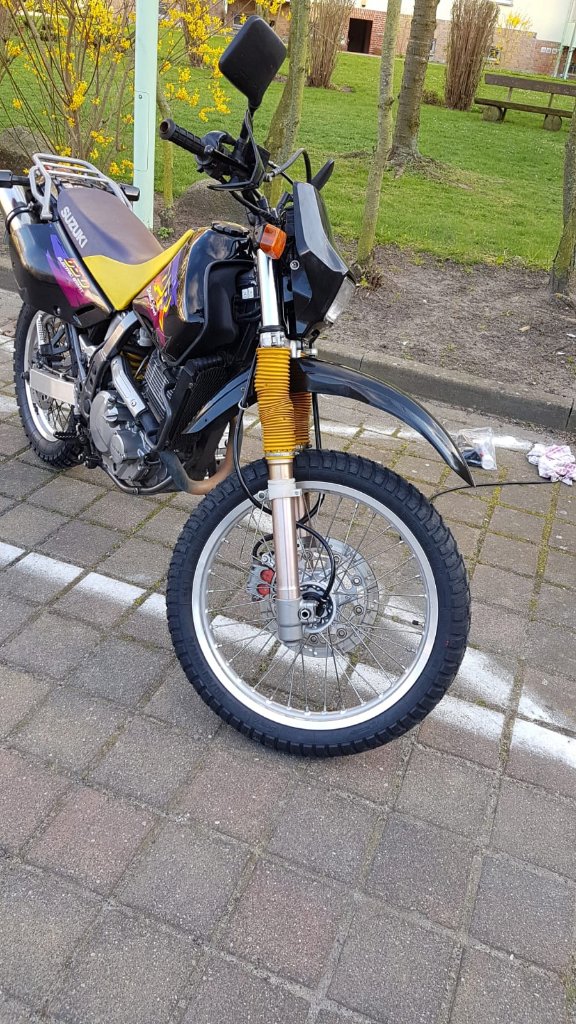

da ich neu hier bin, möchte ich erst einmal alle recht herzlich grüßen!
Vor ein paar Wochen habe ich mir eine DR 650 SE Bj. 1998 gekauft. Von einer Gixxer ein kompletter Umstieg, aber ich finde sie toll!
Nun habe ich aber das Gefühl, dass sie tiefergelegt ist und da dieser Eintrag hier damit zu tun hat, hoffe ich ihn wiederbeleben zu können!
Ich habe mir die Fotos angeschaut und habe auch ein Werkstatthanduch.
Demnach ist mein Federbein im unteren Loch eingehängt und außerdem ist der normale schwarze Seitenständer verbaut, was ja zunächst gegen eine Tieferlegung spricht.
Allerdings sieht bei mir der Federsitz anders aus als auf dem Bild hier in diesem Beitrag und ich finde, dass die Faltenbälge an meiner Gabel stark zusammengestaucht aussehen. Ich bin zwar ein absoluter Grünschnabel im Basteln, aber möchte lernen selbst an sowas ranzugehen. Das war auch ein Grund mir eine "Maschine ohne Schnörkel" zu holen. Bevor ich jetzt aber die Gabel auf Verdacht auseinanderbaue und sonst was anstelle, hatte ich gehofft hier ein bisschen Input von Leuten mit mehr Erfahrung zu bekommen.
Kurz: - Ist mein Federsitz umgedreht?
- Sind die Gabelfedern tiefergelegt?
- Außerdem: Ein besseres Federbein für ca. 500€ kann ich mir erstmal nicht ohne weiteres leisten, aber ich hatte überlegt, ob es sinnvoll wäre gleich neue Wirth Gabelfedern von Hessler zu ordern, wenn ich die Gabel schonmal auseinander bauen würde.
Hoffe Ihr könnt mir helfen. Ansonsten schon einmal vielen Dank für die Aufnahme in die Community!
- Beiträge: 159
- Registriert: 17 Feb 2009 20:46
- Wohnort: Forchheim
Re: Wieder ein neuer DR Sumo Fahrer
hallo
deine gabelprotektoren sind falsch angebracht.
sie gehören in die nut am weißen plastik an der gabel.
wenn du das machst siehts schon anders aus.
das hintere federbein ist richtig montiert.
es muß kein komplettes federbein sein ,
ne härtere feder reicht meist.
bis neulich hans
bis neulich hans
